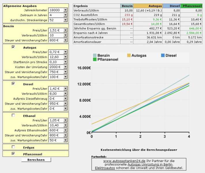

Für die Amortisation brauchst du ca. 50000, d.h. ab 230000 fährst du für die Hälfte.
g
Wie kommst du denn auf die Zahl? Wenn du mal für die Gasanlage 1800 bis max. 2000 € veranschlagst, sollte sich das in etwa der Hälfte gerechnet haben.
Ich habe für die Prins mehr bezahlt. Rechnerisch kamen damals 40000 heraus. Da habe ich noch etwas aufgerundet, weil ich nicht immer konsequent Gas getankt habe. Man kann das aber sicher auch noch günstiger bekommen, insofern will ich dir überhaupt nicht widersprechen.
Moin,
den Rechner habe ich mal betätigt:
Ein Diesel ist erst mal günstiger. Ich fahre ein Auto selten länger als zwei Jahre.

Danke für die vielen hilfreichen Vorschläge und Meinungen hier! Laut dem verlinkten Rechner haben sich die Kosten der (hoffentlich nicht zu teuren) Umrüstung bereits nach einem Jahr für mich amortisiert. Ich kann mir momentan auch durchaus vorstellen, mir im Falle eines plötzlichen Getriebetodes wieder einen v6 Break zuzulegen und die Gas-Anlage zu "verpflanzen" ;) Also momentan denke ich eher PRO Umrüstung ... Voraussetzung: Das Getriebe hält bis mind. 2 Quartal 2013 durch.
