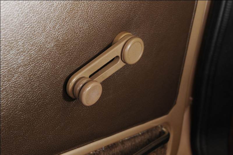

Das mag sein, nur löst es sich mit der Kurbel recht leicht, so meine Erfahrung.
Stimmt, kurbeln geht immer. Doch habe ich vorne keine Kurbel.
