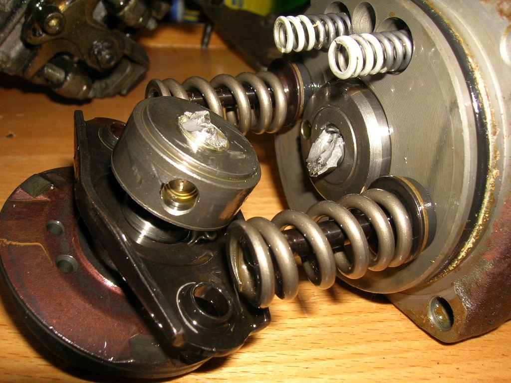

Das kann sehr schnell fatal für die Einspritzpumpe werden, schrub unser Pumpenspezialist Mindvision,
und ich fürchte er hat recht.

Dir droht Ein Pumpenschaden, Und mit steckender Pumpe dann gleich, ein Zylinderkopfschaden, und damit ein Kapitalschaden.
Oder tu sowas rein was Klaus beschrieben hat, besser wie ein Stein am Kopf.
Das letzte was ich brauchen kann, ist noch eine Pumpe, die wegen "Filter umgehen" da auf der werkbank liegt...

Absatz aus dem Tank Gelangt ungefiltert *hust* in den Verteilerkörper , wo der Verteilerkolben, den einspritzdruck erzeugt. , fliegt da ein minimalkleinstes Teilchen rein, bricht der Kolben :
Die Pumpe blockiert, und zwar komplett- das auch der Zahnriemen au revoir sagt.
