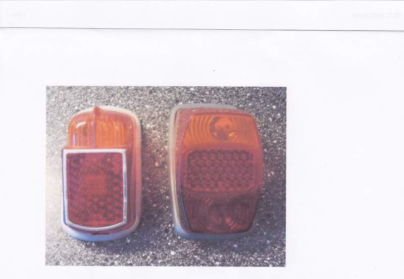

4. September 201412 J. Ersteller Passen die Gläser der Französischen AZA auf die Träger der deutschen AZA oder muss die komplette Leuchte getauscht werden. Meine Gläser haben Risse und die Roten bekommt man neu. Gruß Oliver

6. September 201412 J. Das französische Rücklicht ist nicht identisch mit dem deutschen oder bzw. belgischen Rücklicht. Weder die Dichtung, noch die Halterung passen zusammen. anbei ein Foto der beiden Rücklichter. Das linke hat allerdings einen orangen Blinker, in F nur in rot. Habe beide Rücklichter ( linkes nur in rot) im Lager liegen, falls Interesse besteht. Gruß Manfred
6. September 201412 J. @ Oliver Na, wenigstens einer, der uns in diesem Sommer ein bißchen Himmelblau beschert, wenn schon auf Petrus kein Verlaß ist :-). Eins verwirrt mich etwas: der Luftfilter auf dem Foto. Ist das eine 21PS-Maschine, wie sie im AZAM6 zuletzt verbaut wurde (Motor# AX...)? @ citronenfalter Gilt Dein Angebot auch für Trittbrettfahrer? Ich hätte Interesse an einem "deutschen" ULO-Rücklicht, das rechte auf Deinem Foto. Ohne die leider üblichen Risse, käuflich zu erwerben?
7. September 201412 J. Ersteller @ Bernd Ich habe die Ente ja als Puzzle erhalten, von drei Luftfiltern hat dieser gepasst. @ Citronenfalter Danke für die Aufklärung, hab Dir ne PN geschickt.
