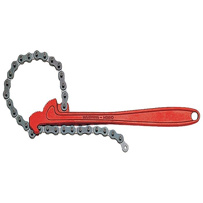

Das richtige Werkzeug zum Anlösen selbst der hartnäckigsten Federkugel heißt Kettenrohrzange:
Notfalls, wenn keine Rampe verfügbar, kann der Wagen auch (nachdem die Kugeln in Höchststellung angelöst wurden) auf eine Holzpalette abgesenkt werden. Das erspart die Demontage des Hinterrades. Nachdem die 12er am Druckregler 1/2 Umdrehung gelöst ist, eventuell noch einmal mit einem Heber den Schwingarm nach oben drücken. Somit ist das System drucklos und die Kugel lässt sich nun mit bloßer Hand abschrauben.
lg
Das richtige Werkzeug zum Anlösen selbst der hartnäckigsten Federkugel heißt Kettenrohrzange...
Ah, mit Bild und einem konkreten Begriff, danke. Die meinte ich oben. Und davon gibt es noch deutlich stärkere Ausführungen.
