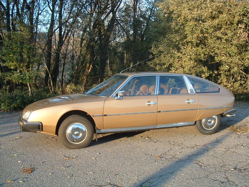

Hier z.B. ein Bild von meinem Pallas:
http://www.cxizophrenie.de/cx2400pallas/finished/cx0017.jpg
Es ist sogar so, dass ich bei meinen CXen die Hoehe vorne etwa 1 bis 2 cm unterhalb des
vorgeschriebenen Toleranzbereichs einstelle, weil mir das (speziell beim GTI Turbo) einfach zu hochbeinig
aussieht.

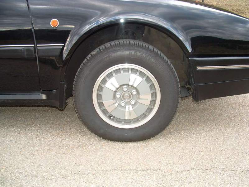

Hier nochmal eine Aufnahme von meinem unvorschriftsmaessig zu tief(!) eingestellten
ehemaligen Turbo Prestige:
http://www.cxizophrenie.de/prestige-t2.SOLD/pt007.jpg
Solche Abstaende zwischen Rad und Radhaus sieht man heute nur noch bei Gelaendewagen.
