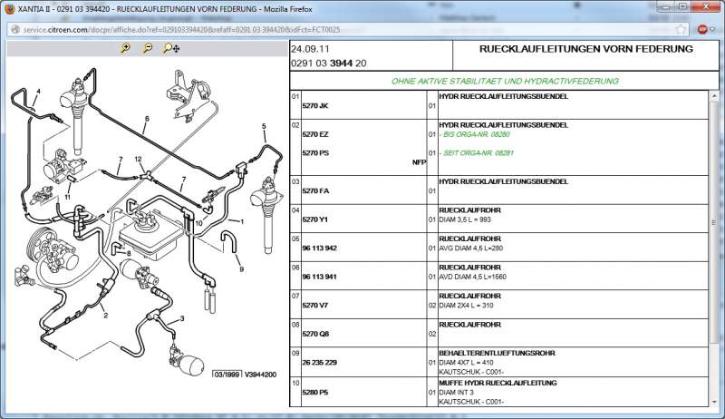

Hast du ein Glück, die ist sogar noch lieferbar für Fahrzeuge mit Hydrativ und ohne Activa. Teilenummer 5270FA für rund 60 Euro. Nummer 3 auf dem angehängten Bild würd ich sagen.

Ist doch eindeutig auf den Bildern. Der Schlauch hängt auf dem Rücklauf des Magnetventiles, hier ist er undicht. Kein Wunder würde ich mal sagen, da ist bereits eine Schlauchschelle drauf die da nicht hingehört, und die ist mit Sicherheit so stark angezogen, so daß der Schlauch dort zerstört wurde.
Original ist eine Schnappschelle drauf, die man nicht mal aufmachen muß, wenn man die Leitung abzieht oder draufsteckt...
Nightmare hat die richtige Teilenummer erwischt.
Meist brechen die Schläuche zuerst dort, wo der dünne Schlauch vom Magnetventil in den dicken Rücklauf vom Druckregler übergeht. Falls es dort noch rißfrei ist, würde ich vermutlich lediglich den vermurksten dünnen Teil mit einem Leitungsverbinder (Baumarkt, Gartenabteilung, 4mm) erneuern. 5270FA sollte sich dennoch jeder V6-Eigner beiseite legen, solange es dieses ziemlich spezielle Teil noch gibt !
