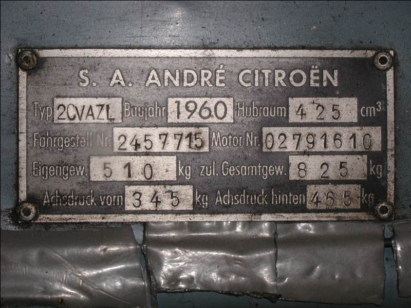

Diese da habe ich in meiner Garage.
Könnte auch ein Eigenimport gewesen sein, war jedenfalls 1960 schon in Deutschland.
Du wirst es am Typenschild sicher erkennen.

Hallo Jozzo,
genau das, was ich suche! Könntest Du mir Fotos von diesem Auto schicken? Je mehr, desto besser ;-)

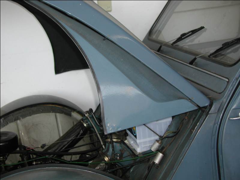

Servus,
ich schicke sie Dir privat.
Viel ist nimmer original, der erste und einzige Besitzer hatte all die Jahre nur dieses eine Auto und hat Dinge die ihm verbesserungswürdig erschienen auch verbessert.
Beispiel: Haubenkonstruktion wie Wellblechhaube

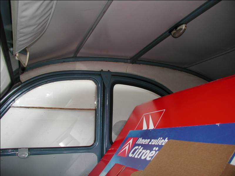

Beispiel: B-Säulenverstärkung für Beckengurt

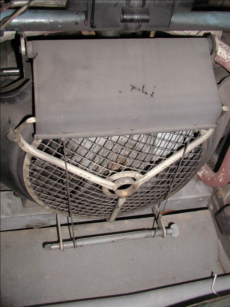

Beispiel: Variable Winterabdeckung

Salut Jozzo,
das ist aber eine wirklicih originelle Jalousie-Konstruktion! Man könnte sich jetzt noch einen kleinen Getriebemotor mit Seilrolle oder eine Seil- oder Bowdenzug-Verlegung in den Innenraum vorstellen...

Irgendwie sieht die Jalousie aber ziemlich professionell aus. Gab es das als Zubehör?
Ich habe eine solche Jalousie kürzlich bei einer schwedischen Borgward Isabella gesehen, mit, wie Roland schon schrub, Bowdenzug ins Wageninnere. Das sah alles andere als gebastelt aus.
Vielleicht ist Schweden (=Skandinavien) ein Hinweis auf die Herkunft?

Bei der Isabella ist das Serie. Auch die DS hatte in den ersten Jahren so eine Jalousie - 59 aber schon wieder nicht mehr

Irgendwie sieht die Jalousie aber ziemlich professionell aus. Gab es das als Zubehör? Ich würde es einbauen.
Nein, Eigenbau. Der Besitzer hat rund 50 Änderungen am Auto vorgenommen.
Aber wohl nicht bei allen Isabellas. Ein Bekannter von mir hat nämlich beide, eine Ur-Deutsche und eine Schwedin. Nur letztere hat die Jalousie.
