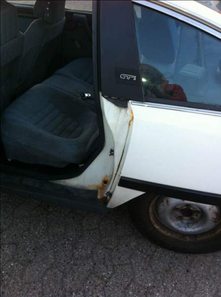

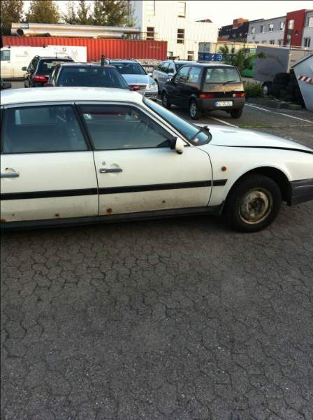

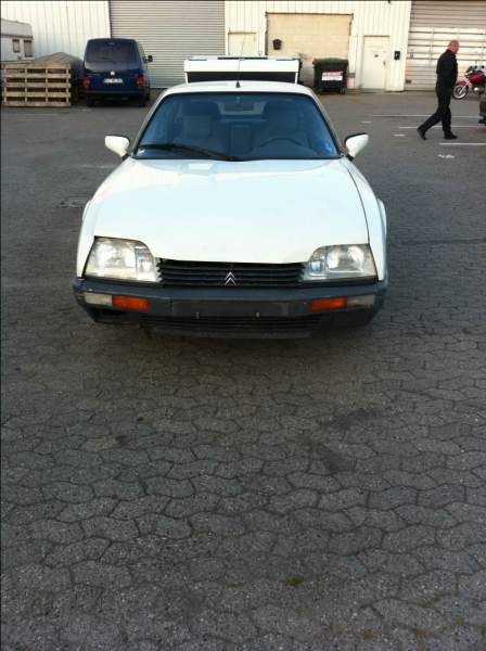

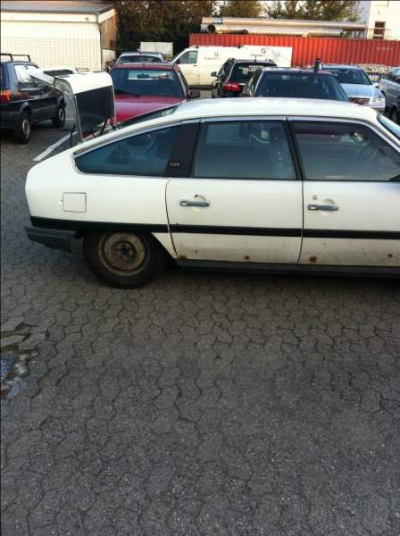

Hier ein paar erste Eindrücke von dem CX um den es hier gehen soll. Für den Prestige mache ich dann einen Restaurierungstread auf, auch mit Bilderen. Die eigenen Fähigkeiten schätze ich so ein so ein Projekt auch meistern zu können, bei den Räumlichkeiten die mir zur Verfügung stehen geht es auch nur das Werkzeug muss ich wieder aufstocken nach dem letztem Einbruch.

Die Bilder des weißen CX geben nicht viel her. Wäre nicht der erste "grottig" aussehende CX, der sich nach beschriebener Prüfung als recht ordentlich entpuppt. Genauso wie sich "nett" anzuschauende CX als Ruinen entpuppen können.
Übrigends ist ein fauler Rahmen kein KO-Kriterium. Faule A-B-C Säulen (vor allem letztere), Wagenheberaufnahmen und Seitenteile sind das viel eher. Rahmenwechsel ist verhältnismäßif überschaubar, wenn
gut vorbereitet ausgeführt.
