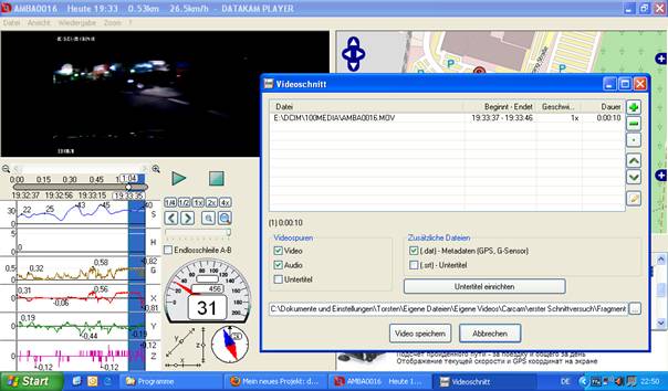

Hier die Videoschnittfunktion, falls Ihr sie noch nicht entdeckt habt. Man kann einen Ausschnitt aus einem Video erstellen mit diversen Optionen.
mike

Gerade ausprobiert: Sehr komfortabel. Und es funktioniert auch noch ;)
