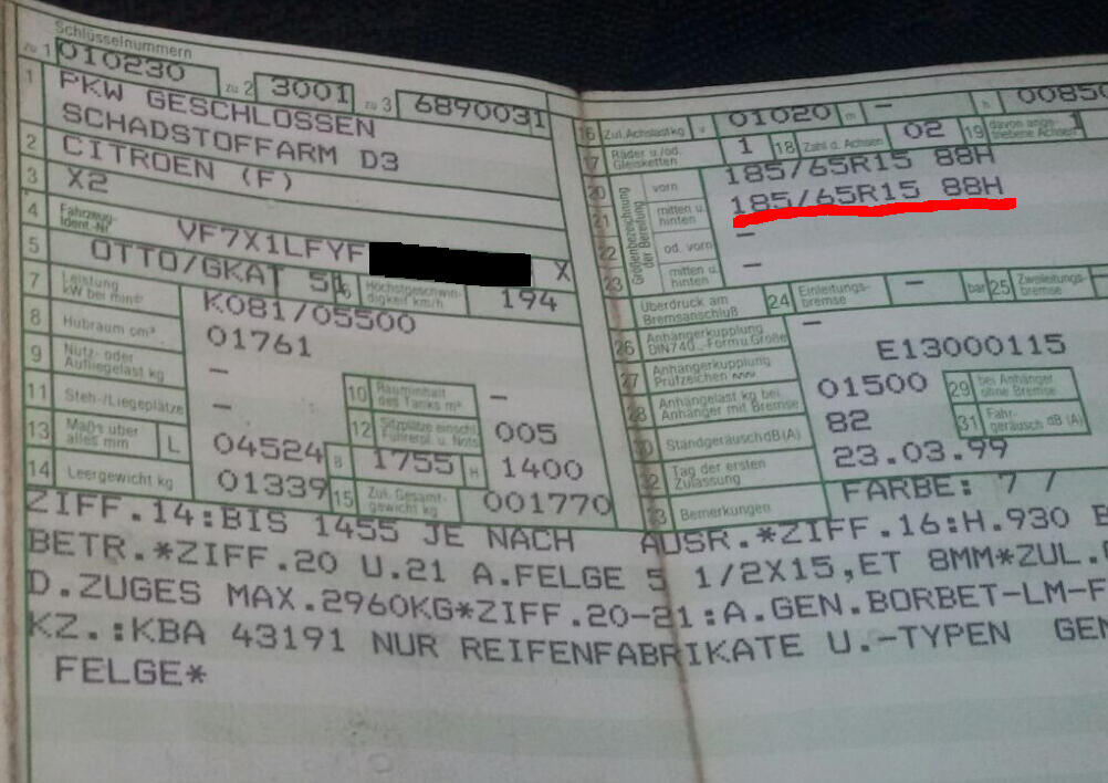

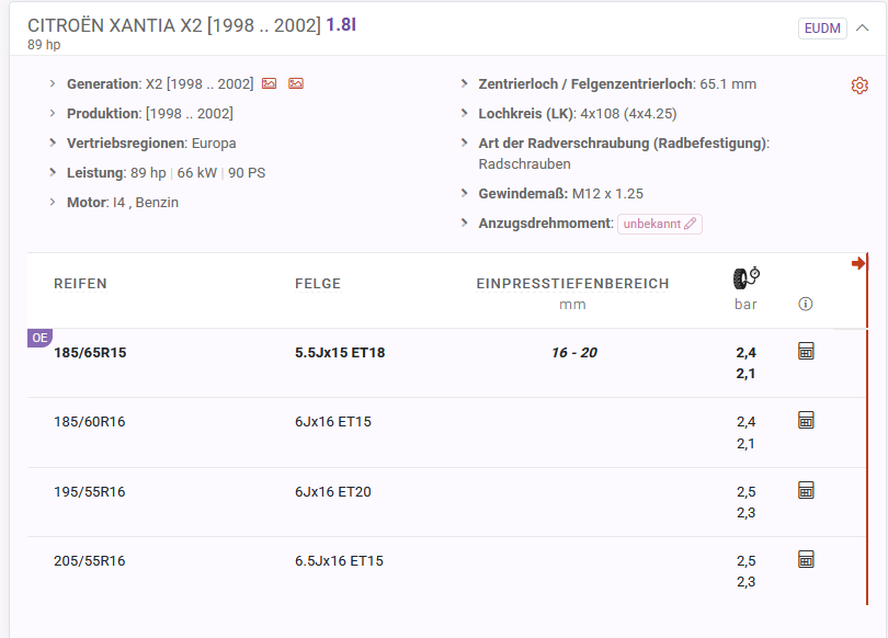

185/65R15 müsste auch beim Xantia passen. Lochkreis 4/108 und ET18 (eigentlich ET15) passt auch...
Beim X1 gab es bis Orga XYZ 6Jx15 Felgen mit ET18. Allerdings werksseitig nicht mit 185er Reifen, w.i.m.r.e... Ab Orga XYZ wurden die dann ersetzt durch 5,5Jx15 ET 15 und 6Jx15 ET 15.
Beim X2 wurde dann daraus 5,5Jx15 ET8 und 6Jx15 ET15.
Xsara Picasso und meine auch Berlingo 1 und 2 dürften ab Werk 185/65 R15 auf 6Jx15 ET 18 Felgen gehabt haben.
(habe in diesem Moment keinen Zugriff aufs Portal, aber da dürfte man das nachvollziehen können)
Mit einem Geschwindigkeitsindex H auf dem Xantia in 15" ?
Ja.
Warum auch nicht ? Mit 90, 101, 109, 110 PS schafft ein Xantia offiziell keine 200. Mit 121 PS vielleicht mit Mühe. Also reicht für die Brot+Butter Xantias H allemal.
Index H ist beim Xantia eigentlich ziemlich verbreitet.
