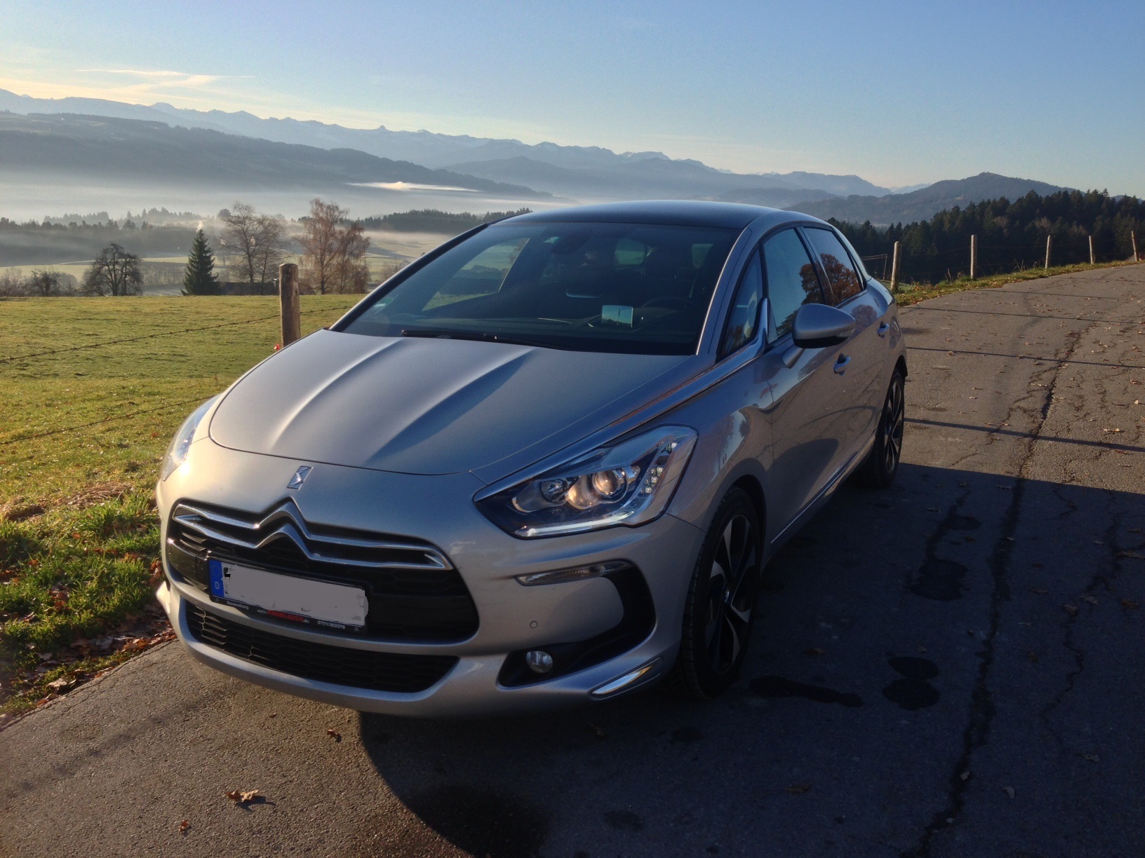

mach´ doch ´mal ein Foto von dem Wagen.
Bittesehr:
Damit geht natürlich auf Schnee nicht viel, das ist klar....
:D
bitte sehr

schönes Bild!
