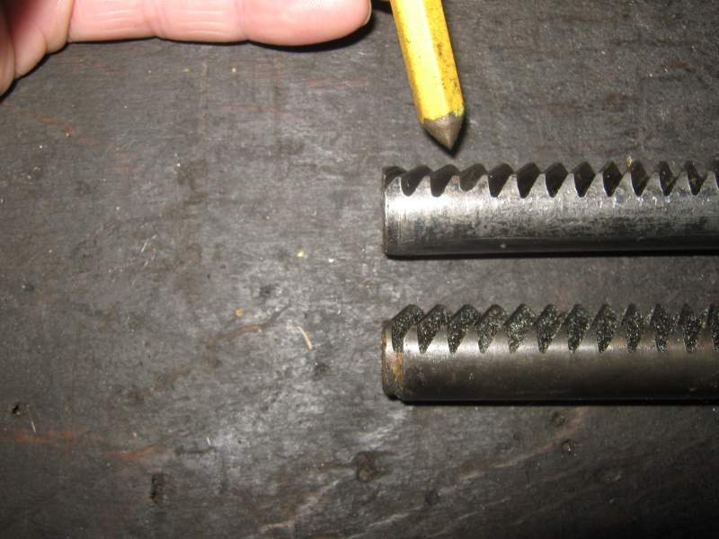

Wo ich die Ente abgeholt hab, konnte ich das Altteil begutachten. Daneben lag auf der Werkbank ein altes Original-Teil. Im direktem Vergleich konnte man sehen, daß die Verzahnung des Nachbaus an den letzten 5 Zähnen die Täler nicht so tief gefräst waren, wie es sein sollte, und das 3. Tal war noch schlechter eingefräst als die anderen. So wurde bei jedem Kompletteinschlag des Lenkrades so nach und nach das Nadellager mürbegeknetet.

Alle nachgefertigten Zahnstangen haben die gleiche miese Qualität.
Anbei ein Foto von der Zahnstange.
Hoffentlich zu sehen, das die letzten Kerben schlecht gefräst sind.
Markus
