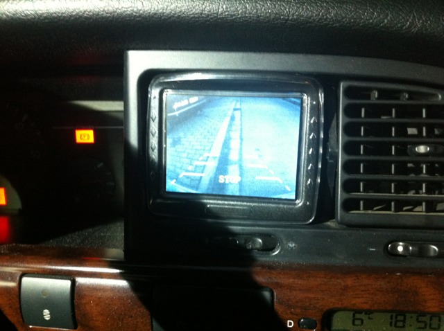

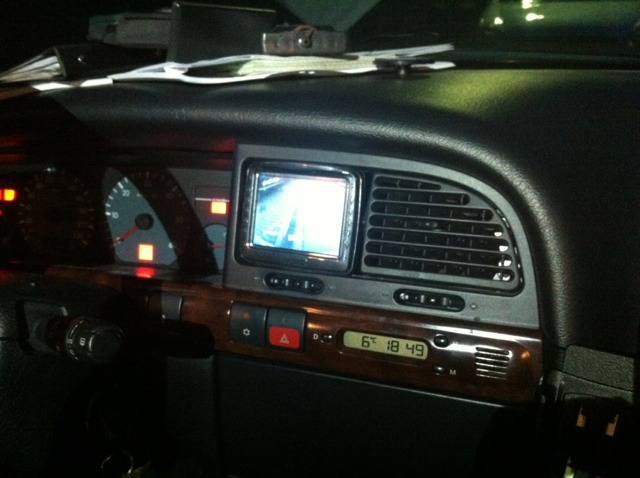

Ist noch ein Provisorium, der Monitor soll noch anständig eingebaut werden. Die Cam sitzt in der Kennzeichenleuchte.
