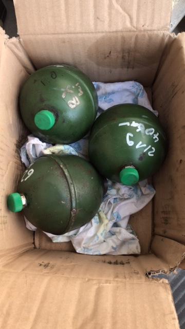

hier frisch gefüllte Kugeln von letzter Woche ;) für meinen BX, Filter gereinigt, LHM noch sauber,
morgen werden die nächsten in Auftrag gegeben .
