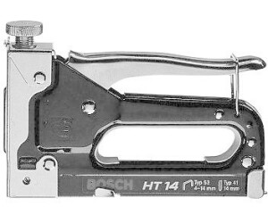

Bei meinem Xsara ist die Schaltmanschette getackert. Das Demontieren macht mir keine Sorgen, nur wie wieder festmachen?
