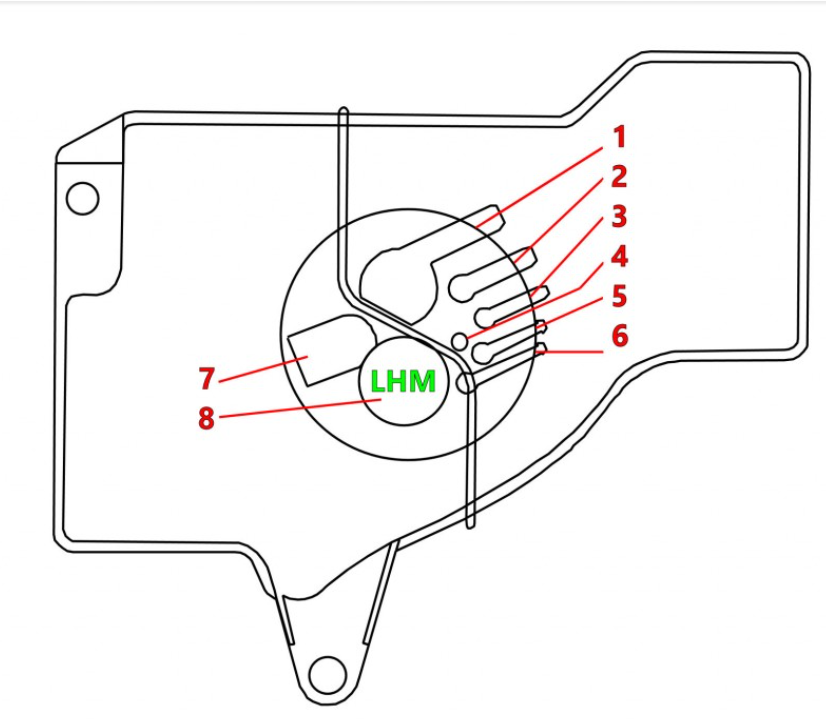

in der Zeit, bevor ich meinen XM (Y4, TCT, ohne Antisink) letztes Jahr abgestellt habe, sind mir die reichlich kurzen Druckreglerintervalle (10-15 Sek. im Stand, während der Fahrt noch kürzer) aufgefallen sowie ein recht zügiges Absinken an der Hinterachse. Ich musste gleich ans Bremsventil denken, das ja hier oft als Verursacher genannt wird.
Gestern habe ich mal alle Rücklaufschläuche vom Fass nacheinander abgezogen und die Rücklaufmengen kontrolliert (nach nun fast einem halben Jahr Standzeit erhob sich Madame in etwa 30 sec, eigentlich nicht mal schlecht, oder?).
Rücklauf:
Schlauch 2 -> große Menge, in wenigen Sekunden locker ein viertel Liter.
Schlauch 3 -> die Menge variiert, mal ein stetiges Tröpfeln (> 1 Tropfen pro Sek.), mal ein Rinnsal
Schlauch 4 -> kleine Menge, immer mal ein Tröpfchen
Schlauch 5 -> so gut wie nix
Schlauch 6 -> wie 4
Und nun?
3 ist wohl das Bremsventil*. Wie viel darf da kommen? Wäre mal ein Austausch fällig?
308tkm hat Madame auf dem Buckel und hydraulisch dürfte das meiste noch original sein.
Aber was hat es mit dem 2. Schlauch auf sich?

In dem Dokument wird nach XM mit Lenkhilfe und nach XM mit Servolenkung unterschieden. Sind DIRASS und DIRAVI gemeint??
So wie ich ihn zurückverfolgen konnte, kommt dieser Schlauch direkt vom Druckregler bei meinem XM.
Ich bilde mir ein, dass darüber das LHM direkt zurück in den Behälter geleitet wird, wenn der Druckregler gerade "AUS" ist, sprich: nicht den Druckspeicher füllt??
Erklärt das die große Menge?

Ich halte Deine Schlussfolgerungen für korrekt. Sobald der Druckspeicher voll ist, wird das von der Pumpe gelieferte LHM in den LHM Behälter geleitet.

Nochmal meine Frage: Wie viel LHM darf das Bremsventil (und auch die anderen Komponenten) in den Rücklauf verlieren?
Der Rücklauf meines Bremsventils tropft stetig (1 Tropfen pro Sekunde), zeitweise rinnt es.
Ist das noch normal oder ist das Bremsventil fällig?

Höhere Rücklaufmengen vom Druckregler können auch entstehen, wenn dieser den Abschaltdruck nicht hält (Kugelrückschlagventil).
Auch Ursache für ein höheres Schaltintervall.
Ok, das wäre eine weitere Möglichkeit. Die Frage ist, wie viel vom Druckregler kommen darf. Und unter welchen Bedingungen (an/aus geschaltet).
Kugelrückschlagventil - das ist das, was sich hinter der Druckablassschraube verbirgt?
In Anbetracht der Tatsache, dass das Bremsventil (Anschluss 3) im Vergleich zu den anderen "Verbrauchern" mit einer deutlich höheren Rücklaufmenge aus dem Rahmen schlägt, werde ich es jetzt eben mal als erstes austauschen.
Mal sehen, ob sich's dann gibt mit den Druckreglerintervallen. Wenn nicht, kann ich weitersuchen.
Erstrebenswert wäre für mich erstmal ein Intervall von deutlich über 30 sec. Ein Neuwagen muss mein XM allerdings nicht mehr werden.
Gruß Marcel
Edit: Hier ist von einer Bremsventil-Rücklaufmenge von 10 ccm in 3 Minuten die Rede. Ist alledings für den SM. Ein Anhaltspunkt dürfte es trotzdem sein.

am Bremsrücklauf sollte wirklich nur sehr wenig kommen, also ein Tropfen alle 10 sek. wäre ok.
Größere Mengen sind nur ok, wenn das Pedal gedrückt ist, bzw. wurde. Die sollten dann aber innerhalb
etwa 10 sek. auch wieder gegen null gehen.
Erschrick nicht , wenn du ein gutes Bremsventil drin hast. Dann wird der Intervall bei 2-3 min. liegen,
eventuell sogar noch höher.
Wie lange dieses dann anhält, bevor was anderes die Grätsche macht ?????
Trotzdem viel Glück
Gruß Herbert

Ich habe nach einer "Legende" gesucht, ohne Erfolg, außer diese hier:
https://www.bxig.net/identifizierung-der-ruecklaufleitungen-beim-citroen-xm/
Mit @TorstenX1 haben wir uns dieses angeschaut, aber sind nicht überzeugt.

Thomas (badscooter) hat hier vor kurzem freundlicherweise diese Cit-Werkstattinfo mit der Belegung des LHM-Behälters verlinkt (vom Y3?):
*http://xm-ig.austroauto.at/Hydraulikbehalter.pdf
@badscooter Hättest Du diese noch? (Link ist veraltet)
Ach, ich bin mit der Suchmaschine nicht wirklich der Beste. Der Beitrag hier müsste stimmig sein?
vor 41 Minuten schrieb Sebastian Fernandez:
Müsste noch irgendwo sein, ich schau nach!
@Sebastian Fernandez werde vermutlich erst morgen für die Suche Zeit finden. Hab nicht vergessen 😁
