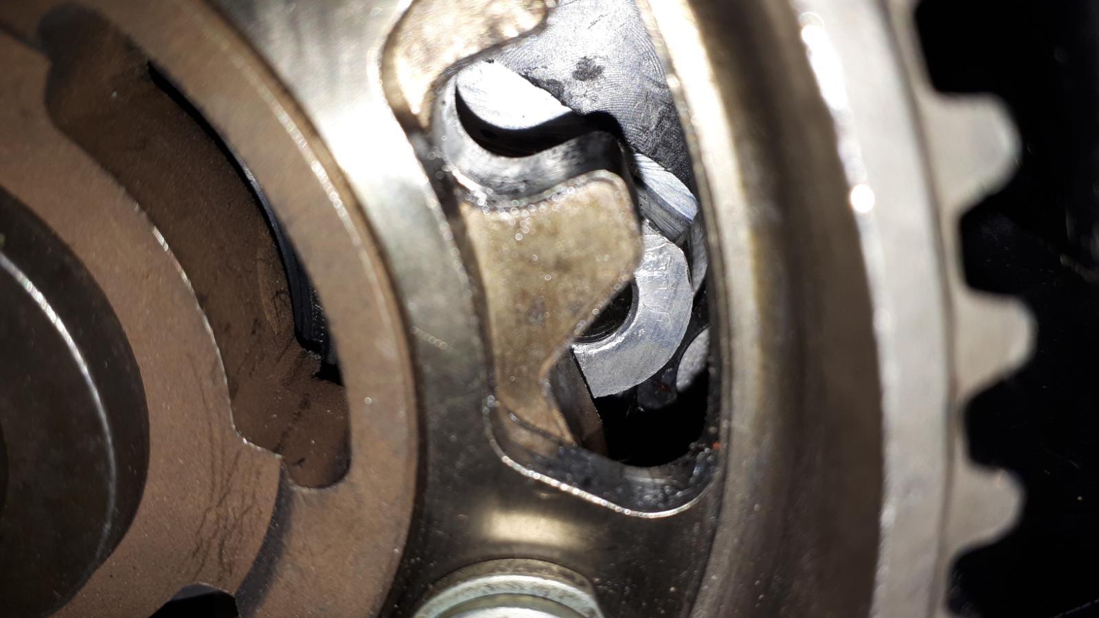

Die Nocken und Ventile drücken das Rad in diese Position um das abstecken zu können muss die Nockenwelle dahin gedrückt werden. Da die Schrauben Linksgewinde haben muss ich doch am Rad ansetzen. 20250513_181054.jpg.347df73cb1afac06655e6a408becb3aa.jpg
wenn du über die langlöcher nicht korrigieren kannst, bzw dort auf anschlag bist, musst du neu auflegen bzw hast den riemen falsch aufgelegt

verstehe das Problem nicht so richtig. Klar: Erst Abstecken und dann Auflegen. Davor noch die Riemenscheiben (Auslass) im Uhrzeigersinn drehen, um sie ans Ende der Langlöcher zu bringen.
Das Problem war die hintere Bank abzustecken. Zu zweit ging es dann. Die Schraube hat ja links Gewinde und ich musste nach rechts drehen.
