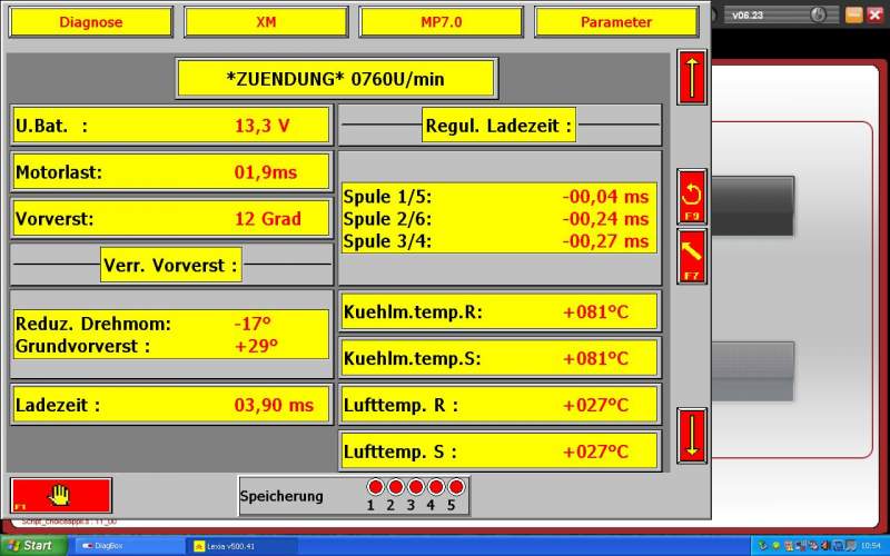

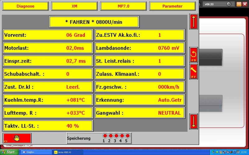

und hier die Lexia-Screenshots der Zündung im Leerlauf: 4a5021366968962_800.jpg

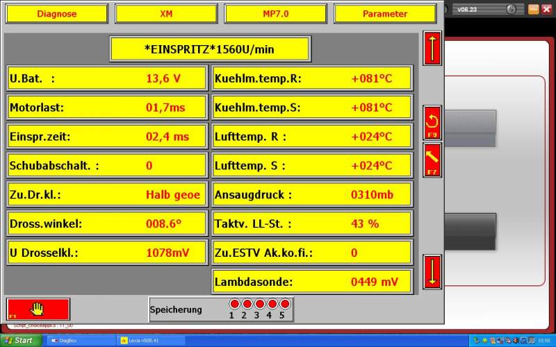

und bei etwas Drehzahl:
mir sagt das leider nur wenig. Auf den ersten Blick halte ich das alles für einigermaßen normal. Vielleicht muß der Motor einfach mal eine längere Strecke bewegt werden....

Zu den Lexiawerten (bin kein Fachmann!!): Mir fällt ein Missverhältnis zwischen der Drehzahl und der Drosselklappenstellung auf. Bei halb geöffneter Drosselklappe sollte doch die Drehzahl deutlich höher als bei 960 U/min sein meine ich.
Auffällig ist für mich auch die starke Veränderung der Werte der Lambdasonde..ob das so OK ist, weiss ich aber nicht.
ich kann da keinen Zusammenhang zwischen Ölfilter und Zündung erkennen. Der Ölfilter ist neu.
Guck auf den Winkel der Drosselklappe, der ist bei 960 U/min auf 3,1°. Das halte ich für einen passenden, proportionalen Wert.

Ich finde die Werte des Ansaugdrucks komisch. Nach meinem Verständnis sollte der angezeigte Druck bei höherer Drehzahl steigen. Bei dir ist es umgekehrt. Dazu kann Torsten aber bestimmt mehr sagen.
Ansaugdruck sollte so stimmen, ist ja Unterdruck und natürlich bei geschlossener Drosselklappe/Lerrlauf am höchsten.

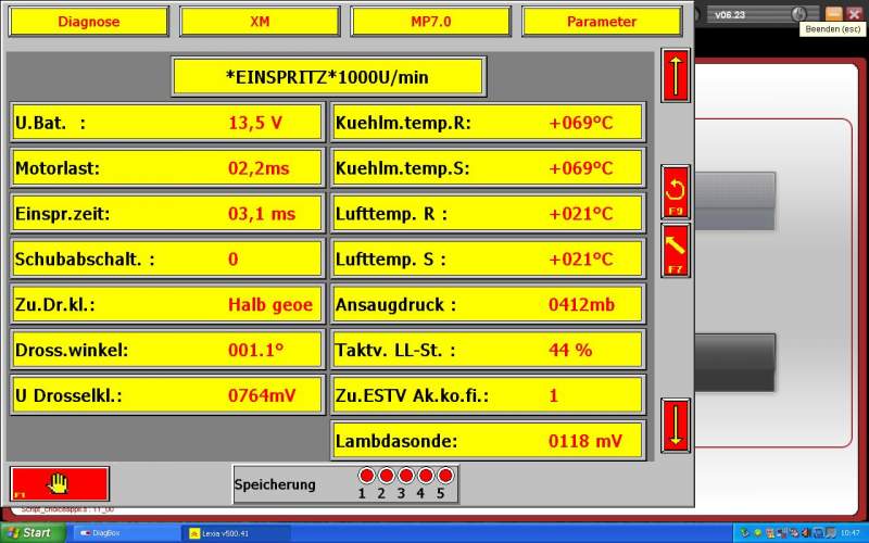

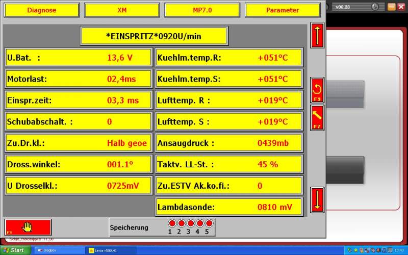

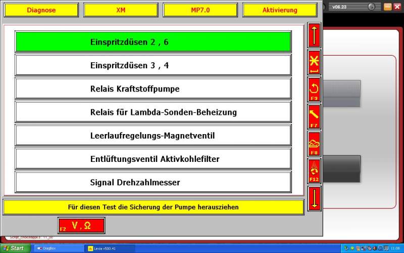

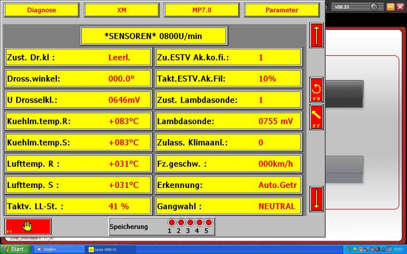

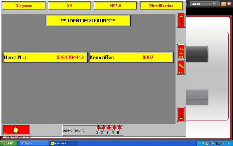

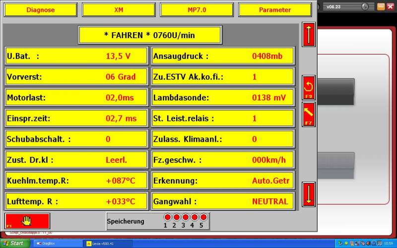

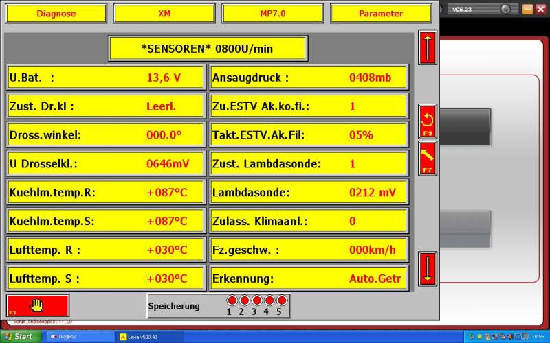

Hi Martin wie gestern per Tel. abgesprochen hier jetzt die Screenshots von meinem ES9J4, gerade frisch gemacht zum Vergleich.
Die sind jetzt nicht sortiert aber beschriftet, mach doch mal nen Parametertest wenn möglich dann weist du auch schon mehr.
Gruß André
Ups da hab ich doch noch 4 Screens vergessen.
Um die L-Sonde zu testen kannst du dir die Spannungsangaben im Leerlauf ansehen. Wenn alles o.k. ist, sollte da ein Wert angezeigt werden, der zwischen 100 mV und 900 mV hin und her springt.
Wenn ich die beiden Screenshots ansehe, scheint alles ok zu sein. Die Werte liegen im Leerlauf etwas unter 100mV, aber nur knapp. Und sie verändern sich auch, wenn die Drehzahl steigt. Da scheint mir die Regelung zu funktionieren.
@Michael: wenn ich Falschluft im Ansaugtrakt hätte, wäre mein Gemisch doch zu mager, oder? Müßte die L-Sonde dann nicht noch weiter anfetten? Müßten die Zündkerzen dann nicht rußiger aussehen? Die sehen aber sehr nach magerem Gemisch aus. Beim Auspuff: hätte es nicht dieselben Auswirkungen, wenn dort Falschluft dazukommt und die L-Sonde fettet an? Aber davon ab, werde ich mir den Abgastrakt noch mal angucken. Ich habe einen neuen Flammring eingebaut und neue Krümmer-Kat-Schrauben. Vielleicht sitzt da etwas nicht richtig.
Andre, Danke für die Mühe und die Bilder. Auf den ersten Blick kann ich aber keine gravierenden Unterschiede erkennen. Das gucke ich mir auch noch mal an meiner Lexia genauer an.
Die Lambdaregelung muss auch im Leerlauf ständig springen. Wenn sich die Spannung nur verändert wenn die Drehzahl steigt, stimmt etwas nicht.
