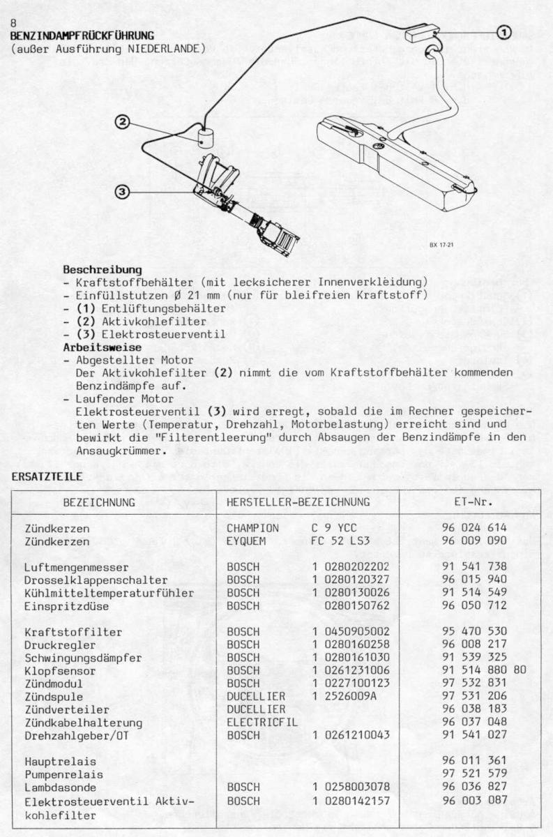

13. Mai 20206 J. Die gehören ausschließlich in den 16V ohne Kat... Bearbeitet (13. Mai 20206 J. von bx-basis)
19. Mai 20206 J. ...und auf der Homepage von Eyquem selber für den 19er BX auch noch Eyquem RFN 58 LZ / RFN 58 LZ3A / RFC 58 LZK https://www.eyquem.com/en/autos/citroen/citroen-bx/#sparkplugs
19. Mai 20206 J. Am 13.5.2020 um 23:16 schrieb Vulcan: Hier werden im Übrigen für den GTi auch die Eyquem FC52LS3 angegeben: Korrekt. Du schriebst aber FC62LS3 - und die sind nur für den 118kW-16V...
19. Mai 20206 J. ...und hier geht`s aber um eine Ergänzung zu den FC52LS3 für den GTI, denn die Eyquem RFN 58 LZ / RFN 58 LZ3A / RFC 58 LZK werden doch tatsächlich auch noch in die Schweiz geliefert. https://www.ebay.ch/itm/8x-EYQUEM-Spark-Plugs-RFN58LZ-A7-0911-007-315/372292188325?hash=item56ae57f8a5:g:us0AAOSwyvtdQf5v https://www.ebay.ch/itm/Eyquem-Spark-Plug-RFN58LZ-set-of-20-Bougie-d-allumage-RFN58LZ/114160551921?hash=item1a947fc7f1:g:2rAAAOSwIYdefb~m Zumindest wäre ich dann eingedeckt... Bearbeitet (19. Mai 20206 J. von Vulcan)
