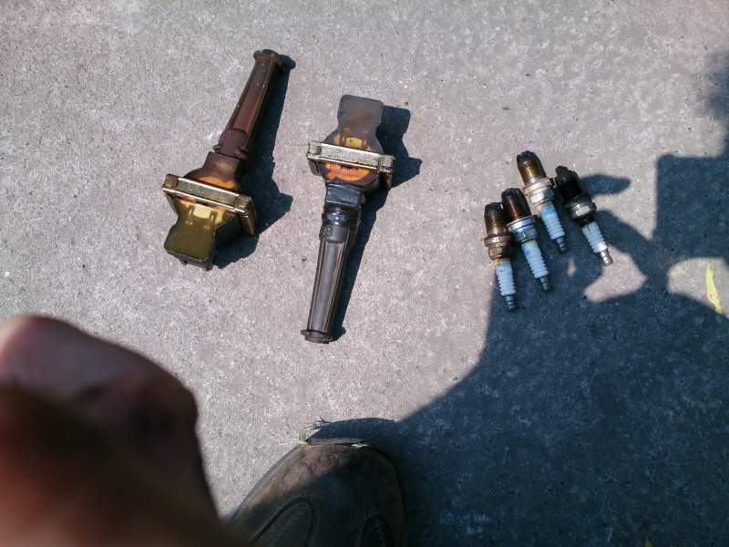

Die Kerzen und Zündspulen waren Endfertig :)

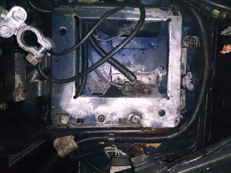

Das Batterieblech nach der Behandlung mit Rostdelete. Einfach geil das Zeugs...

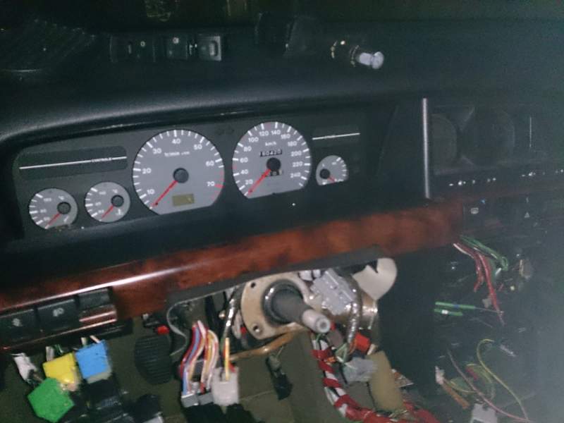

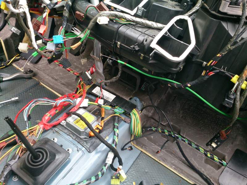

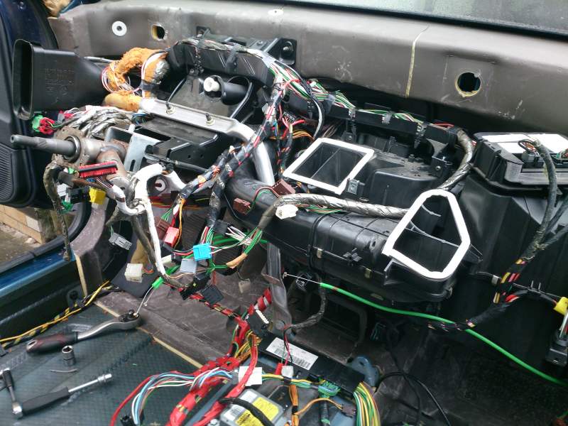

Kurz vor dem Einbau des Armaturenbretts. Ab hier ging es echt fix.

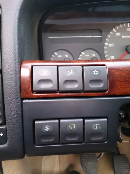

Man beachte die Anordnung der Schalter links neben dem Lenkrad. Wegen der Airbagabschaltung für die Beifahrerseite musste der Hydractivschalter hier hin ausweichen. Wenn der Tempomat im Sommer nachgerüstet wird muss ich mir was einfallen lassen :D

An der Mechanik wurde bis jezt folgendes gemacht:
-Beide Querlenker durch frisch gelagerte ersetzt
-Auspuffanlage ab Kat wurde gewechselt
-Alle Radfederkugeln, hintere Hydractivkugel, Druckspeicher und vordere AFS-Kuller wurde gewechselt
-Allle Kerzen und Spulen gewechselt
-Schweller gerichtet
-Bremsen vorne, sowie hinten neu
-Unterdrucksystem Instand gesetzt
-Ölwechsel
-Heizungskühler getauscht
-Schweller wieder gerichet
Evtl. den Lichtschalter vom X1 wo die Nebelscheinwerfer und die Nebelschlussleucht mit eingeschaltet werden nehmen ?
Hi
Alternativ kannst auch den Wischerhebel einbauen der auch den Heckwischer steuern kann
Gruß Eric
@Torsten
Einmal Links und einmal Rechts ;)
@Raddy und Eric
So in die Richtung wird es werden. Evtl. kommt auch noch die Möglichkeit in Frage, eine schöne Leiste die rechts die Aussparung für den Klimaschalter hat rein zu bauen. Aber in Holzdekor schwer zu bekommen.

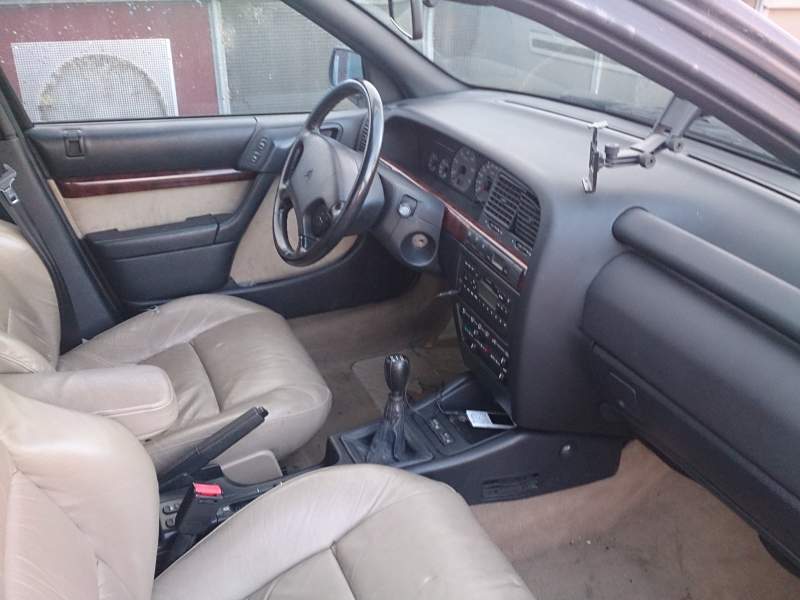

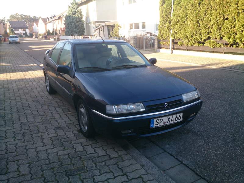

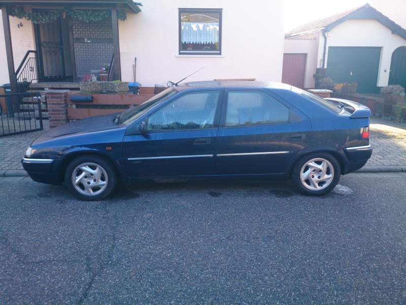

Hier ein paar Bilder vom meinem getüvten "Neuen".
Karosseriemässig ist noch viel zu tun. Am Spoiler ist der Lack durch. Alle Türen und die Motorhaube müssen frisch (Klarlack platzt ab).
Technisch ist dann die Kupplung fällig, die Tempsensoren und noch zwei Kullern. Das Getriebe schaltet zwar echt gut ist aber laut wie Sau. Denke mal das ist bald fertig. Vielleicht habe ich ja Glück und es läuft mir ein guter KPK-farbener Schlachter über die Füsse :D. Hoffe mal das mir das Getriebe jetzt noch ein bisserl hält. Beim fahren merkt man nix. Nur wenn man direkt unter dem Auto ist oder auf Höhe des Vorderrades auf der Fahrerseite steht.
Marcel
