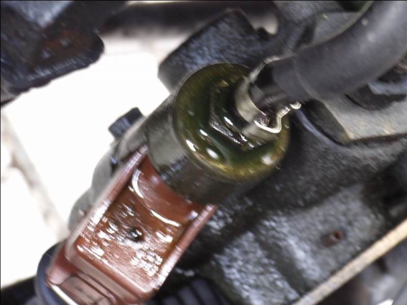

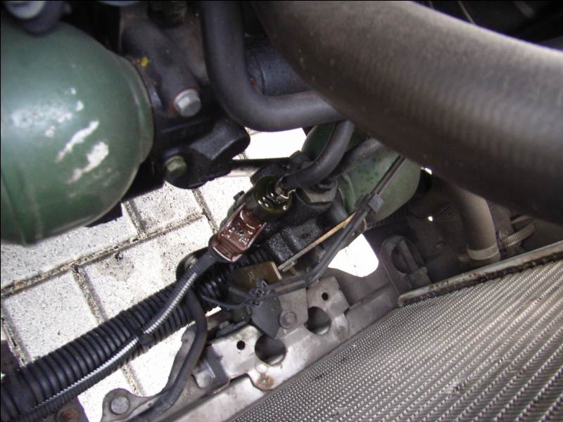

kam eben vom Einkauf zurück und sehe, dass vorne links unterm Auto ein Fleck ist. Dieser war vor der Fahrt definitiv noch nicht da.
Es sieht so aus, als ob die Leitung undicht sei. Ist dies ein bekanntes Problem oder ist das elektrische Bauteil die Fehlerquelle? Beim Fahren merkt man nichts - keine Kontrolleucht.

Wenn du glück hast, ist wohl nur der Schlauch undicht. Die Hydractivventile erwischt es aber gerne mal, da korrodiert es den Sockel unten weg.
Sieht auf dem Bild fast sogar nach einer offenen Schlauchschelle aus

Auf dem Gummischlauch ist kein Druck drauf
OK, dann gehe ich mal in den Keller und such so eine von den "verbotenen" Schlauchschellen. Was anderes werde ich sicherlich nicht finden. :)
ich würde sagen die Schelle ist zu!
War bei mir auch mal, Schlauch hatte eine Riss.

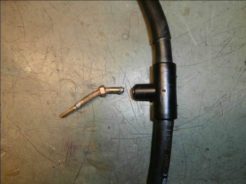

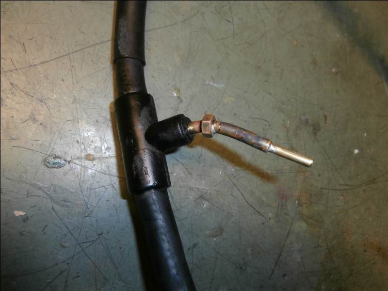

Habe es dann vor Ort provisorisch repariert, Schlauch am T-Stück abgeschnitten, Loch mit Stöpsel verschlossen, passenden Dieselschlauch von Hydractivventil direkt ins Fass. LHM nachgefüllt, Parkplatz gereinigt und dann schnell nach Hause...
Später das gebastelt:
Ist ein 6 mm Messingrohr. Um die Mutter war ein Draht gewickelt und hat das Röhrchen gegen herausrutschen gesichert.
Diese Bastelei hat mehrere Jahre bis zum Ausbau vor ein paar Tagen gehalten:)
