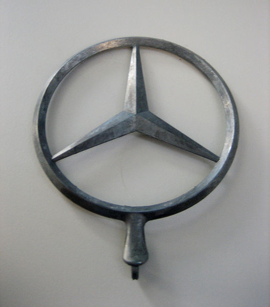

"unglaublich stbiles Kugelgelenk"??? Gar keine Ahnung, wo die Schwachstellen von Autos sind. Die Dinger brechen am Übergang zum Ring und da wurde eindeutig minderwertiges Material benutzt.
Der hier ist aus meiner privaten Sammlung. Lag auf dem Parkplatz herum.

Der unmittelbare Übergang sieht gar nicht so schlecht aus. Hier werden weder Querkräfte noch Biegemomente zum Versagen führen. Die Problemstelle ist ein Stück vom Ring entfernt, wo der Hebelarm, der am Ring beginnt bereits ein ordentliches Biegemoment bewirkt und der Querschnitt am geringsten ist. An dieser Stelle bricht er.
Der hier ist übrigens der Sternenproduzent.
Gruß, Albert
die Kerbwirkung ist da unten schon ganz ordentlich. Und das Material ist krümelig porös. Der Stern auf der Haube ist aber auch so ein Anachronismus bei Mercedes. So wie Heckantrieb, längs eingebaute Motoren oder dieser drollige Blinker-/Wischerschalter. Alles nicht gerade dazu geeignet, Vertrauen in eine Marke aufzubauen.
