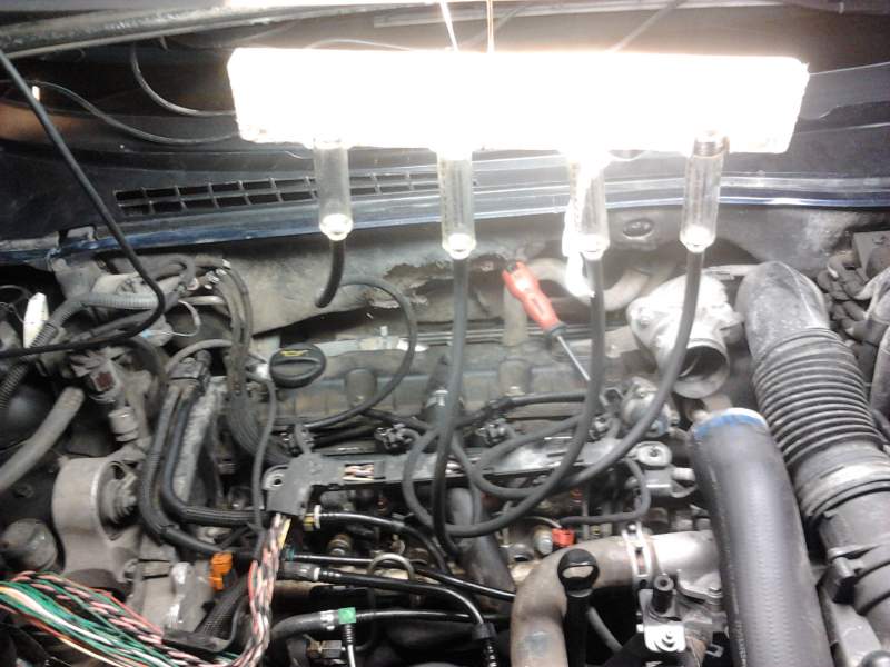

Genauerer Aufschluß (Gruß an den Urheber dieses Machwerks, Gerd :)) :
[ATTACH=CONFIG]5402[/ATTACH]
Sowas haben wir auch gerade gebaut ;)

Der Motor hatte nach einiger Laufzeit, während der die Meßgläschen und auch das Elit dranhingen, schlagartig aufgehört zu klappern (Klappern ist kein Ausdruck, das Ding hatte GEHÄMMERT). Korrekturwerte auf Zylinder 1 bis dahin extrem, danach halbwegs ok. Das sah aus, als ob der Injektor Nr. 1 hängengeblieben wär.
Gerd wird was dazu schreiben wenn er will.
das hatte ich auf arbeit auch mal an einem vito der hatte auch ein extremes klopfen dort hatte auch der Injektor auf dauer offen gehangen
Gruß Eric
Ich würde das Ding ersetzen, wie denkst du darüber ?
nen versuch ist es auf jeden fall erstmal wert einen anderen rein und schauen ob er läuft wenn er läuft würde ich an fred seiner stelle den satz Injektoren prüfen ggf überarbeiten lassen
Gruß Eric
Aua, ich hab grad gemerkt daß ich im falschen Fred schreibe - Sorry Fred. Meine letzten beiden Postings betreffen einen anderen Wagen. Dennoch, aufschlußreich ist es wohl allemal.
Freds Wagen bekommt wohl einen kompletten anderen Motor, ich hoffe ich darf dann den alten zerlegen und eine Analyse machen.
