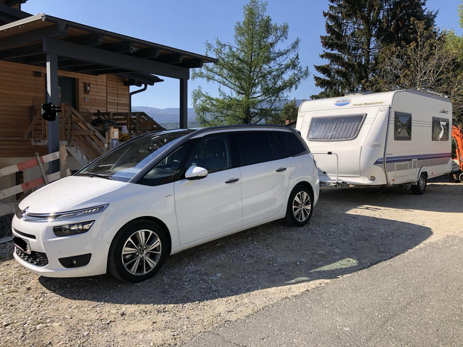

large.687EFCDA-137A-47FD-9080-2C0636959BFA.jpeg.4850adb9b4bb32a8fbde1d8e22cf2d6b.jpegist zwar leichter, aber absolut kein Problem

Am 20.11.2019 um 12:12 schrieb AHdi:
dachte ich mir, wobei dein WW sicher genau so schwer sein dürfte wie der Touring mit seinen 1000Kg
