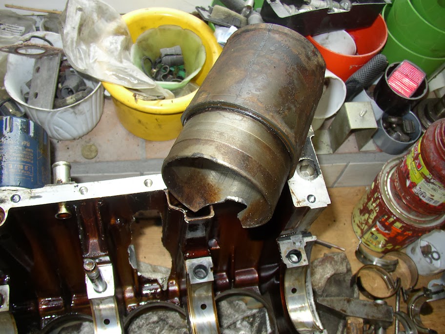

Ziemlich viel Schrott ... schaut euch mal die ZKD an : Beim linken Zylinder auf dem Bild ist die doch unten garnicht richtig montiert gewesen und hat garnicht auf der Laufbuchse abgedichtet. Die Laufbuchse wo das Pleuel durchgeschlagen ist ist der Länge nach gerissen. Was meint Ihr, Auslöser für diese Misere war wohl ein Pleuellagerschaden, oder ?

In diesem Zustand habe ich schon viele XU-Motoren gesehen, i.d.R. ist das die Folge von exzessivem Ölverbauch (Ventilschaftdichtungen) in Verbindung mit mangelnder Wartung (Ölstandskontrolle).
Oha, das darf man ja gar nicht laut sagen, so ein simples Problem, Öl nachfüllen !!!!
... hatte ich erwähnt das der Opi mir sagte das die Öl-Lampe schon länger geleuchtet hatte .. ?? ... *augenleier* ...
Zunächstmal ist das erklärte Ziel jetzt den anderen Motor fit zu machen und einzubauen. Wenn dann alles läuft und mir Spaß macht folgen sicherlich noch weitergehende Pflege- und Wartungsmaßnahmen.

Hi, sowas nennt man einen "kaptialen Motorschaden!" Im Übrigen: Du verzettelst Dich ja nicht, weil Du, wie Du richtig bemerktest, beim bx recht gut schrauben kannst... . Im Gegenteil, Schweißen schweißt Dich an das Auto, was Dir sicher Piet van Doorne verklickert hat. Da darfste gern zwei Stündchen nebenbei investieren, aus dennen später derewr 10 oder 29 werden... . Die meinen es ja nur gut, die leute hier. Schön, dass so ein Auto heute jemanden findet, "der es sieht und der sich seiner erbarmt", wie in der Bibel steht. Noch schöner, dass Du nun alle Brocken zusammen hast -würde soo einem Ding gern mal beiwohnen- denn beim bx habe ich schon viel gemacht und machen müssen-aber Motortausch?! Nee.

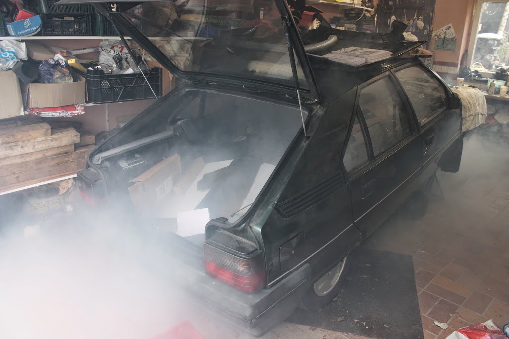

Er leeeeeeeeeebt :
Er raucht :
Da war/ist wohl noch irgendwelches Öl und/oder Wasser irgendwo ... im Auspuff ... oder so.
