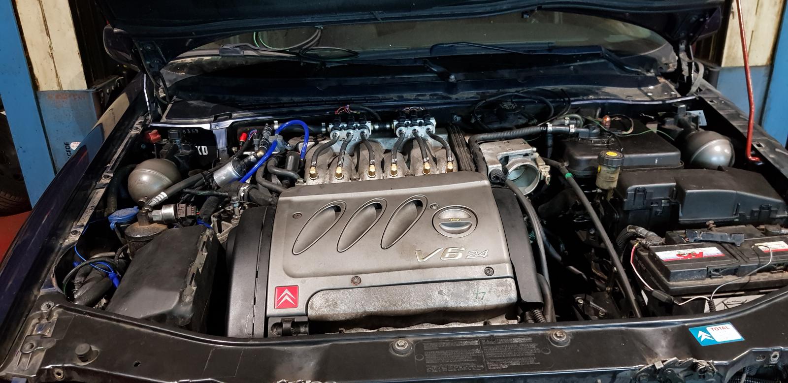

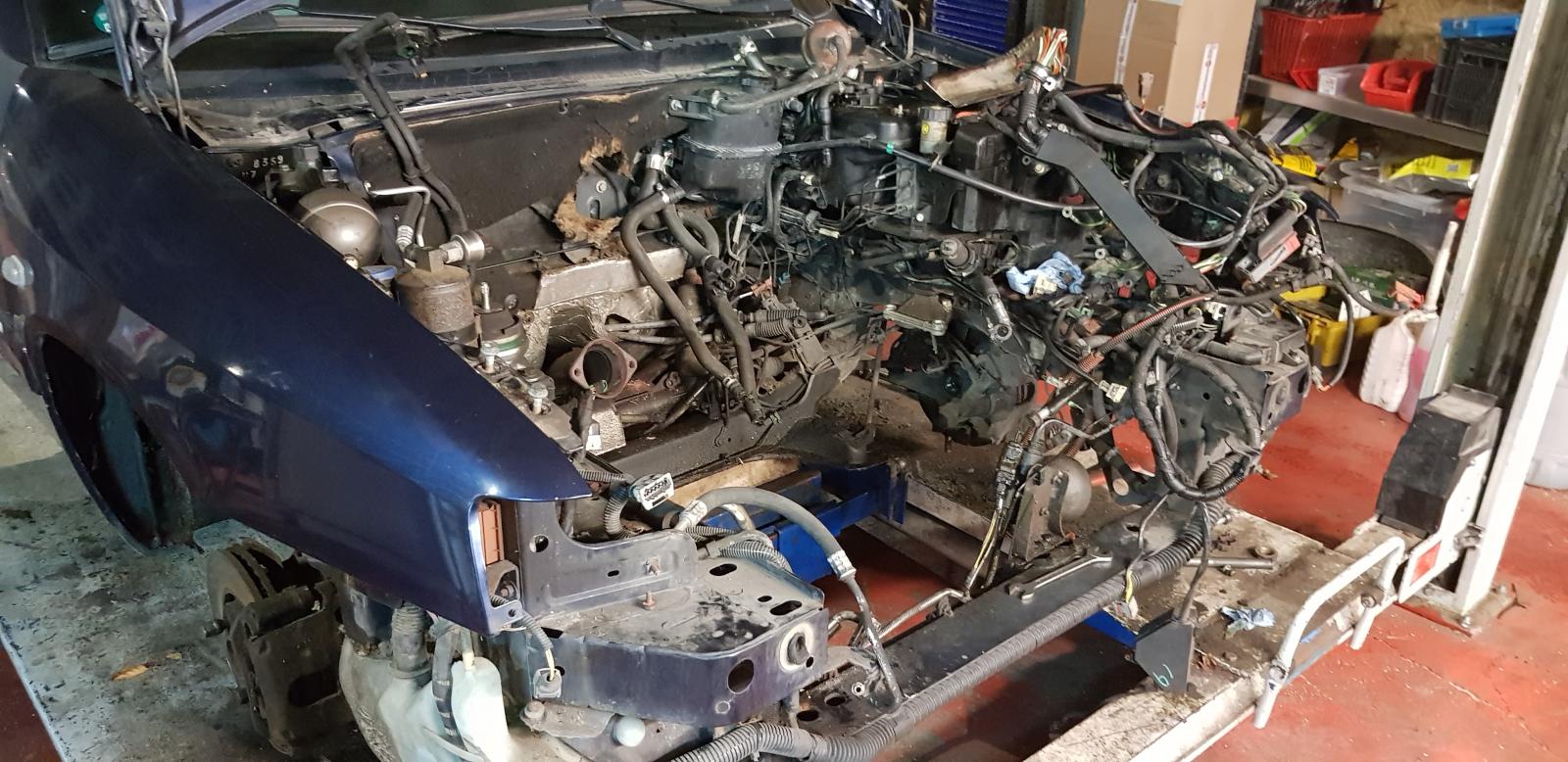

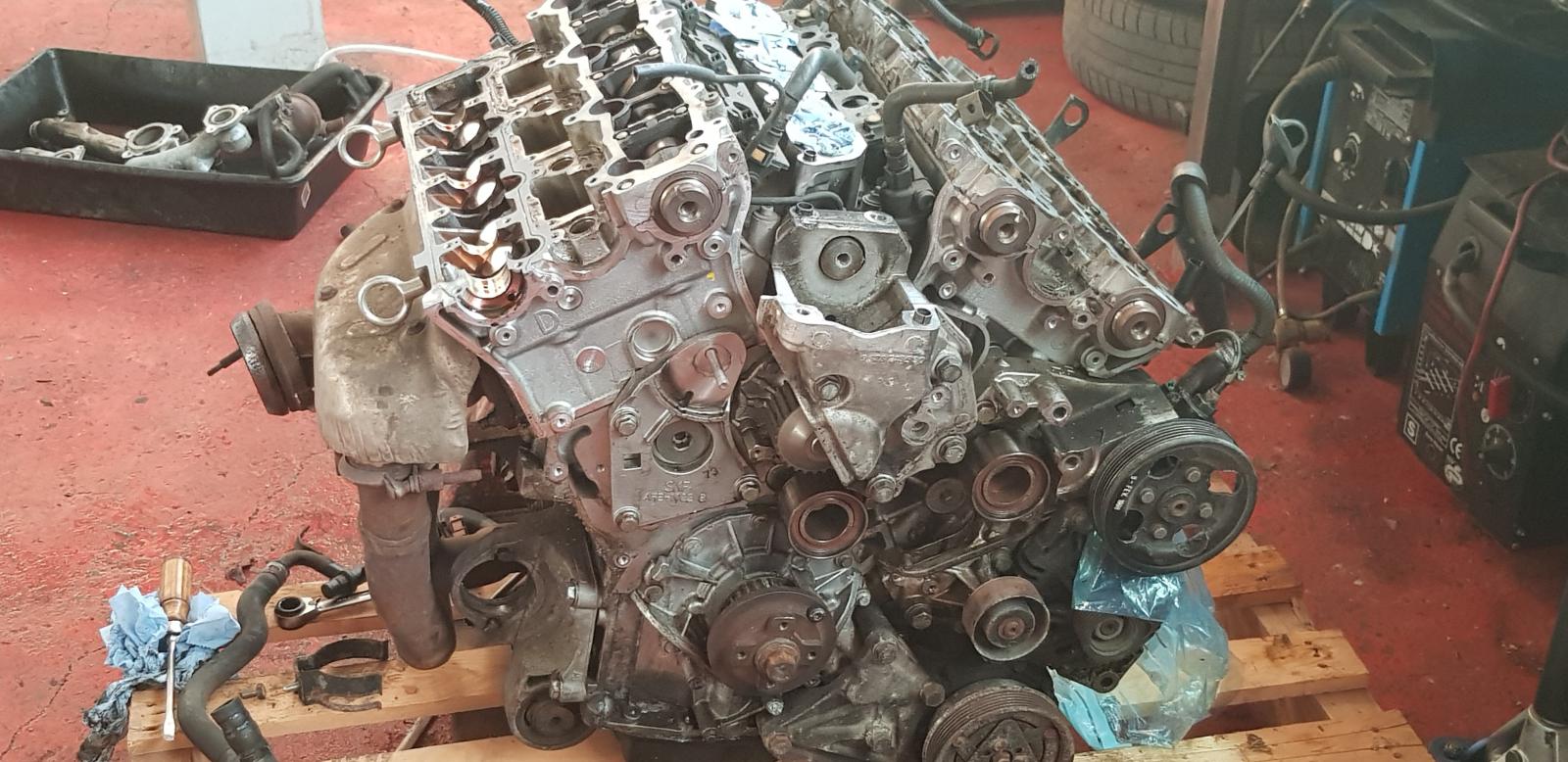

Gas war das kleinste was zu machen war , Motor getauscht , Zahnriemen neu , Nockenwellen Simmeringe, Deckel gedichtet , Kupplung neu , Kreuzgelenk getauscht, Querlenker neu gelagert , Motor und Getriebe Simmerringe neu, Zündkerzen V Line 30 neu , Schweller entpuppte sich als etwas knusprig und wird repariert. Habe jetzt vier Domlager aber nur zwei gute ,brauche noch eins für die Fahrerseite.
Neuzugang? :)
Ist der V6 Break Schalter  der einen anderen Motor bekommen hat und noch so das ein oder andere Ersatzteil.
vor einer Stunde schrieb HDI JUNKIE:

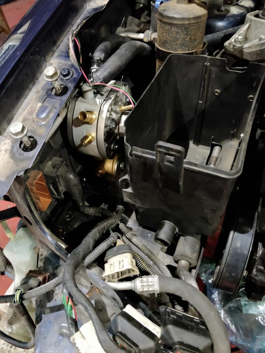

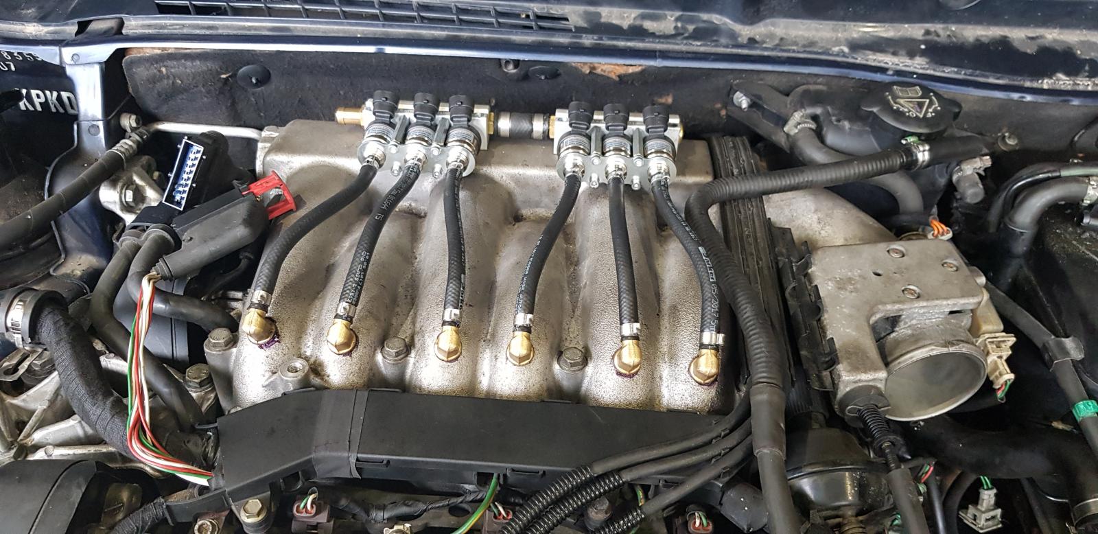

Wenn wir fertig sind, dürfte der bis auf die Rohkarosse neuwertig sein. ;-) Neue Koppelstangen gab es auch schon. Neue Traggelenke bekommt er noch. Dazu noch eine Konservierung. Die Gasanlage ist soweit drin, bis auf den Einfüllstutzen. Die Lederausstattung muss auch noch rein. Das wird ein feines Auto, wenn es fertig ist.
