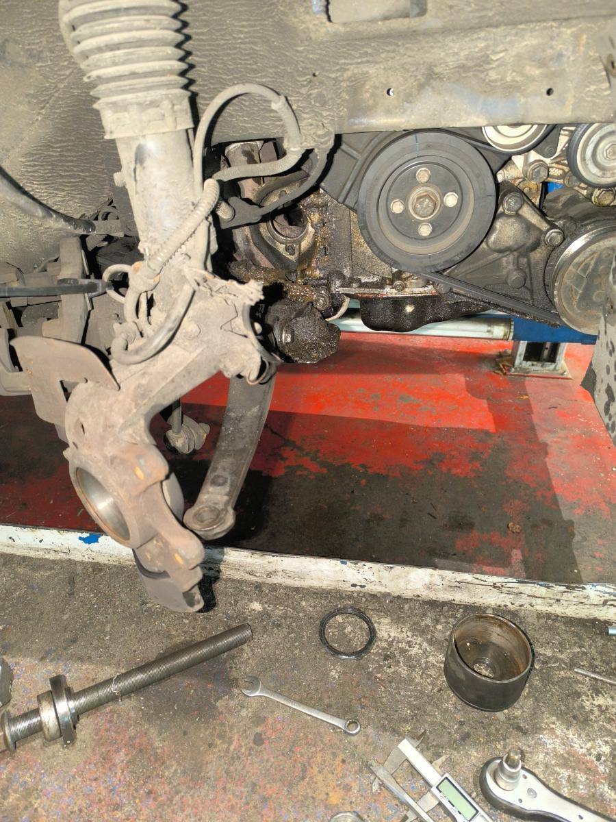

Heute das Rechte Radlager ausgetauscht und eine andere Antriebswelle, das Lager ist von der Firma Optimal die Welle gebraucht bei 527880 km. Vor ein paar Wochen das Äußere Lager ausgetauscht , jetzt zerlegt sich schon die Manschette.
täuschen meine müden Augen oder ist die Ölwanne wieder undicht? 😭
Die Ölwanne ist es nicht .🥴
Das Radlager scheint noch das Erste gewesen zu sein , machte aber nach den wenigen Kilometern Radau 😜
Das Lösen des Mittellagers der oberen Schraube geht beim V6 von rechten Radhaus sehr leicht.

Die obere Schraube des Mittleren Lagers der Rechten Antriebswelle .

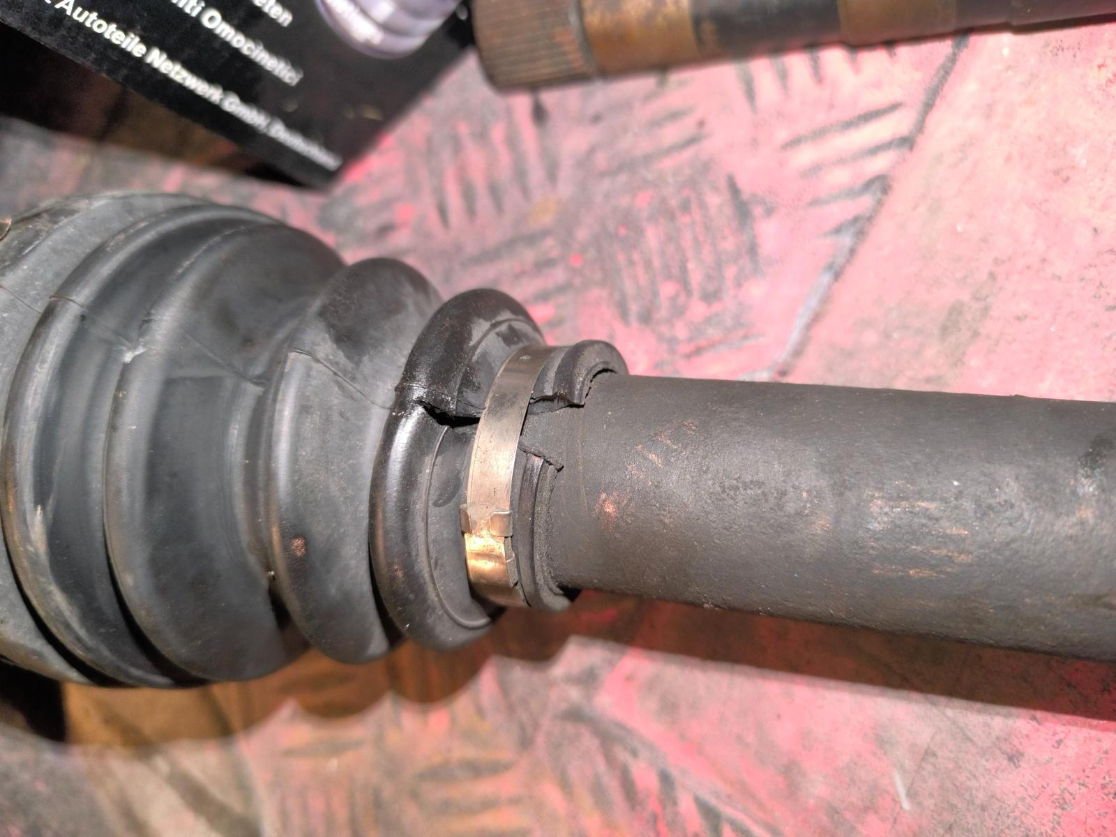

Sind die Manschetten der äußeren Gelenke am Xantia nicht auch normalerweise aus Thermoplast? Für den XM nehm ich die von febi, bis jetzt keine Ausfälle. Nur die mitgelieferten Schellen sind unbrauchbar. Macht aber nix, einfach die originalen Clic-Schellen wiederverwenden.
Dein Foto zeigt eine Gummimanschette. Also wohl das innere Lager. Das passt dann auch zur Fettsauerei auf deinem Foto. Da verbaue ich Manschetten von autofren.
