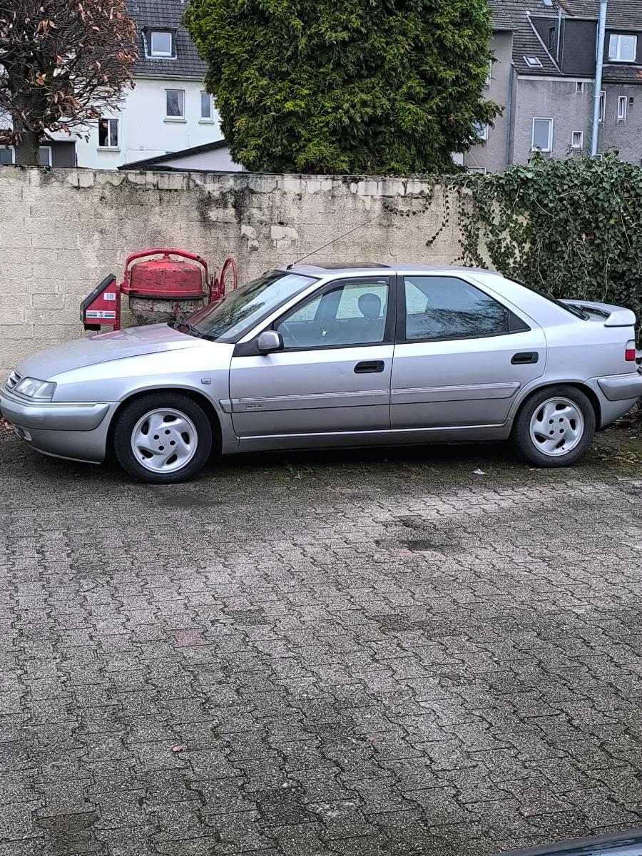

Als nächstes werde ich mich mal um einen unserer Activa kümmern, natürlich neben meinem Break, er wird halt nicht viel bewegt hat diesen Winter so wie die letzten auch kein Salz abbekommen.
An dem Wagen wurden schon der hintere AFS Zylinder samt zu Leitungen ausgetauscht , auf der Hinterachse die Verteiler ausgetauscht . Natürlich Öl etc. Das Öl wird aber fast unbenutzt nur nach Zeit ausgetauscht.
Natürlich frischer TÜV ohne Beanstandung, einfach hin gefahren und bestanden.
Heute eine Runde gefahren , der Wagen schiebt ohne Geräusche locker auf 200km/h.
