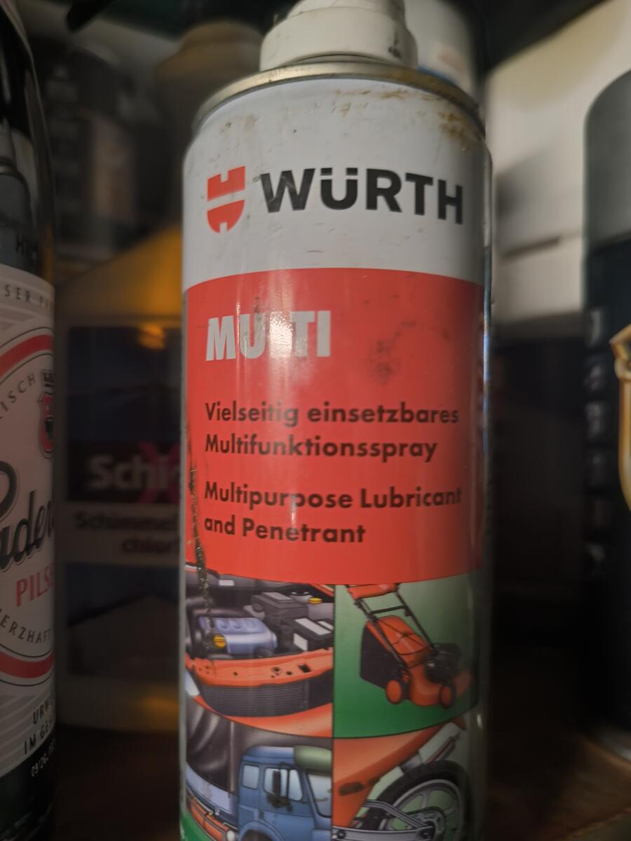

[...] trotz Einsatzes von Sprühfett sind mir die Membranen eingerissen [...]
Wie darf man sich diesen "Einsatz von Sprühfett" vorstellen?
Bevor ich an Kolben drehe oder drücke, pule ich die Manschette zurück. Man muss dahintergucken, ob Korrosion vorhanden. Wenn alles gut ist, gibts nen Spritzer LHM rein und die Manschette wird wieder in die Nut verfrachtet.
Kolben mit Rost in der Nut sollte man nicht weiterverwenden, das gibt kein gutes Ende. Die müssen ausgebaut und zum Galvaniker gegeben werden.
Rost ist da nicht , aber ich werde sie Komplett auseinander bauen, das war das Mittel meiner Wahl
Paderborner? Gute Wahl. )
Erwischt😁
