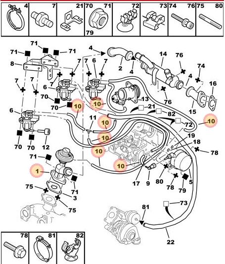

Nachdem am Wochenende mit Guenni die Querlenker neu gelagert wurden , habe ich auch gleich das Agr mittels Blech ganz verschlossen. Leider bekamen wir die Schelle zum Abgaskühler nicht mehr drauf,scheiß position. Wer weiß ob es diese Schellen auch zum Schrauben
giebt. Gruß Jörg
Hallo Jörg,
Ich komme mal auf den Ursprung des Threads zurück. Wo hast du das Blech verbaut?
Bei der 3 oder bei der 16? Dürfte ein ziemliches Gefrickel sein, so direkt hinter dem Motor?
Bei der Versorgung für die Drosselklappe hast du einfach das T-Stück herausgenommen und gegen ein gerades Stück Rohr ersetzt? Weißt du noch, was du da genommen hast?
Danke!
Fred :)
Bei Nr.3 hab ich ein VA Blech eingebaut , keine schöne Arbeit. Bei Nr. 16 ist auch eine Platte drinnen.  Das E - Ventil  ist vom Unterdruck abgeklemmt aber Elektrisch angeschlossen.

Die bei 16 ist einfacher zu machen?
Ja Nr. 16 geht schneller ca.4 Std.schneller.
vor 21 Minuten schrieb HDI JUNKIE:
Wie lange hast du gebraucht? Gings ohne Bühne? Wahrscheinlich ja?
Bei Nr. 3 geht es mit Bühne besser, die Schelle hat lange gedauert.

Nun noch eine letzte Frage: hast du das Blech selber gemacht, oder fertig gekauft?
Selbst aus VA geschnittenen.

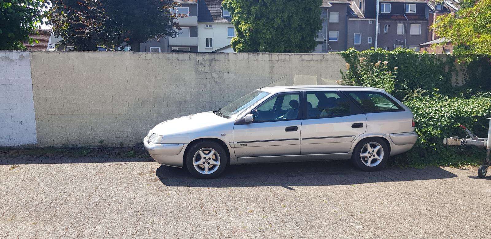

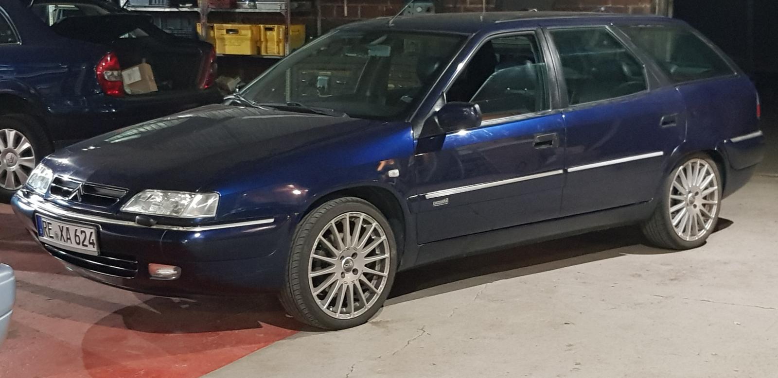

Macht ja nix. Das Wägelchen ist schick, die Felgen ebenso. Das kann man sich auch gern zwei oder dreimal anschauen. :)
Und, wie sieht der HDi jetzt aus?
So sieht er aus.
