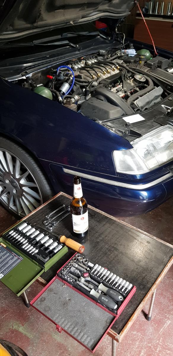

Op halb fertig Bier leer
Zündspulen  hab ich von NGK von meinem Teilehändler.
vor 3 Stunden schrieb HDI JUNKIE:
Dann hast du zu schnell getrunken oder zu langsam geschraubt. ;-)

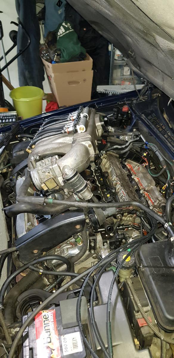

Die Verlegung  der  Kabel hat mich in den Suff getrieben , hab das dritte Mahl die Ansaugbrücke abgebaut. Das Bier war stärker der Motor kann warten , hab ja noch meinen Diesel.
Entstand ist Schrauber angetrunken, Auto  braucht noch nicht fahren.

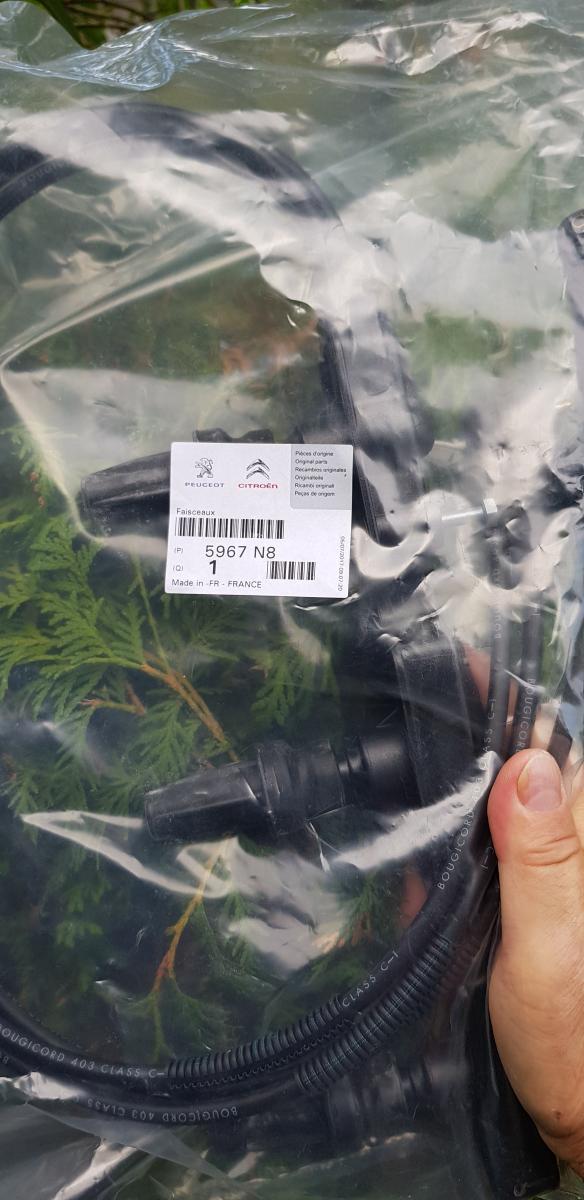

Original Citroen Zündkabelsatz dreimal so teuer und nichts passt , stehe grade aufem Schlauch.

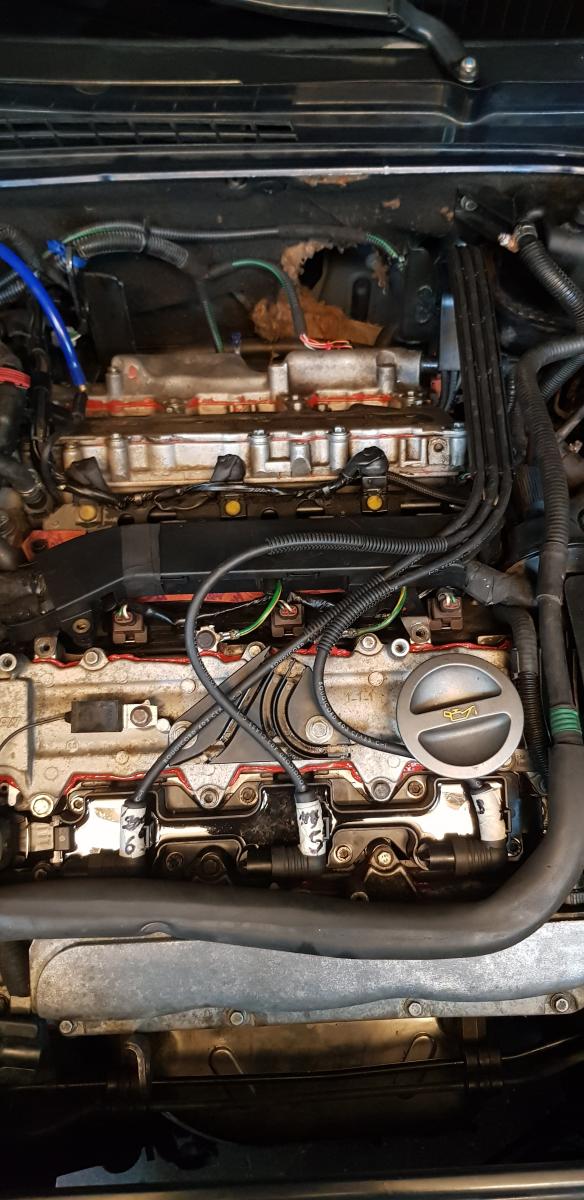

Hast du die Kabel vielleicht falsch sortiert, sieht so aus als hättest du die Zylinder parallel verkabelt.
Das auf dem Bild mittlere (Nummer 5) kommt auf Zylinder 1 (unter Öleinfüllverschluß). 6 auf 2, 4 auf 3. Schau dir mal das Teil an, welches du ausgebaut hast.
Original sind die Zündkabel ja durchnumeriert, das scheint man beim Ersatzteil wohl eingespart zu haben.
Bearbeitet ( von schwinge)
Danke jetzt passen auch die Kabel
