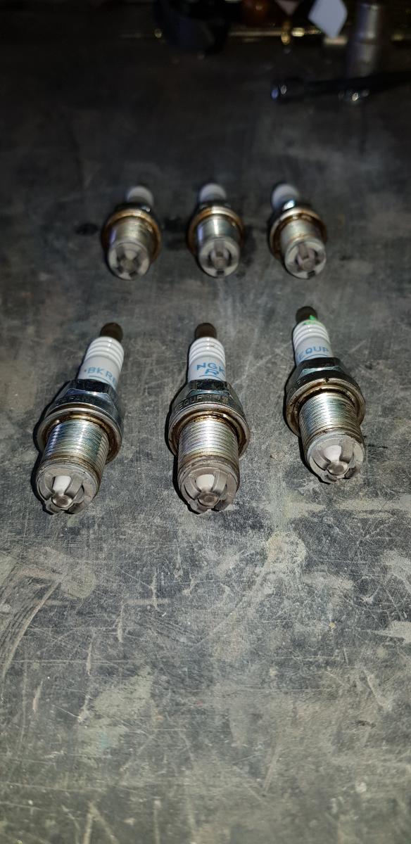

Die Zündspulen haben wir getauscht , keine Veränderung.
Da ich immer noch bei den Zündkerzen bin ,bestelle ich morgen 6 neue
Heute die Klimaanlage wieder füllen lassen , mit neuer Trocknerflasche und Filter für den Innenraum.
Heute die Zündkerzen getauscht und es läuft, man sieht nichts an den alten Kerzen hoffe das es so bleibt. Wobei 2000 km nicht wirklich alt ist.
Versteh ich das recht, die Kerzen haben Ärger gemacht? Dann werd ich mir wohl lieber mal einen zweiten Satz bestellen, nicht daß ich vom gleichen Pech verfolgt werde. Im Regal werden die ja nicht schlecht.
Die  Zündkerzen wo jeder sagte ich brauche  mir keinen Kopf machen ,da war noch nie was die waren es. Jeder Hersteller spart wo er kann , und wir sind die Tester .
Es sind 60€ die aber total ärgerlich sind , weil jeder sagt die Zündkerzen  sind es nicht , also kommen noch eine neue Zündspule und neue Zündkabel zu der hinteren Bank dazu also ca 300 € . Soviel zu NGK , ist genauso ein Hersteller wie  Bosch oder so.

Haste vorher und nachher NGK reingemacht? Gleicher Typ?
Ja vorher und nachher NGK , Inkontinenzia war mal .

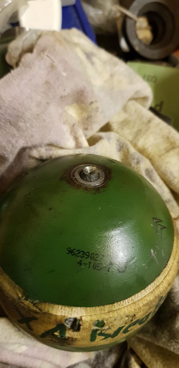

Heute waren fast keine Veränderungen außer eine Batteriepolklemme gebrochen und ich konnte nicht Starten also Anschieben. Neue geholt eingebaut mit anderer Batterie, wieder los gefahren aber nur 1km . Uns fehlten 3 Liter LHM und ein Füllventil an einer Federkugel . Alles wieder repariert fährt wieder.
Oha. Ich hab auf meine Gewinde bisschen Hylomar dran. Ich hoffe, die Ventile bleiben an Ort und Stelle.
Das hätte nicht geholfen.
Ein Füllventil, dass sich in zwei Teile zerteilt, habe ich noch nicht gesehen. Aber ich bin ja noch jung und lerne täglich dazu.... ;-)
Öha. :huh:
Zu fest angezogen? Muss man ja recht zärtlich anschrauben - weiß jemand das Drehmoment zufälligerweise?

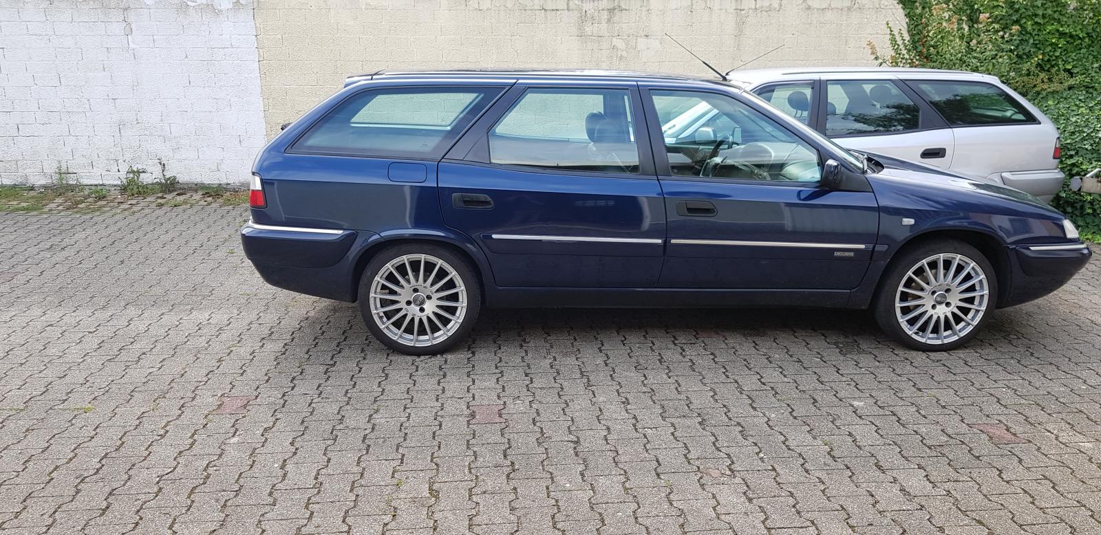

Na, endlich isser gewaschen. Schön! :)
Nur die Felgen den Rest hat der Regen  gemacht. Warte noch auf den Lack.
Ist ja kaum zu fassen.Die Karre fährt 3m und dann fällt irgendetwas wieder auseinander.Mal schauen,was als nächstes sich verabschiedet.Unglaublich.Aber Jörg hat die Ruhe weg.Das muss man ihm lassen.
