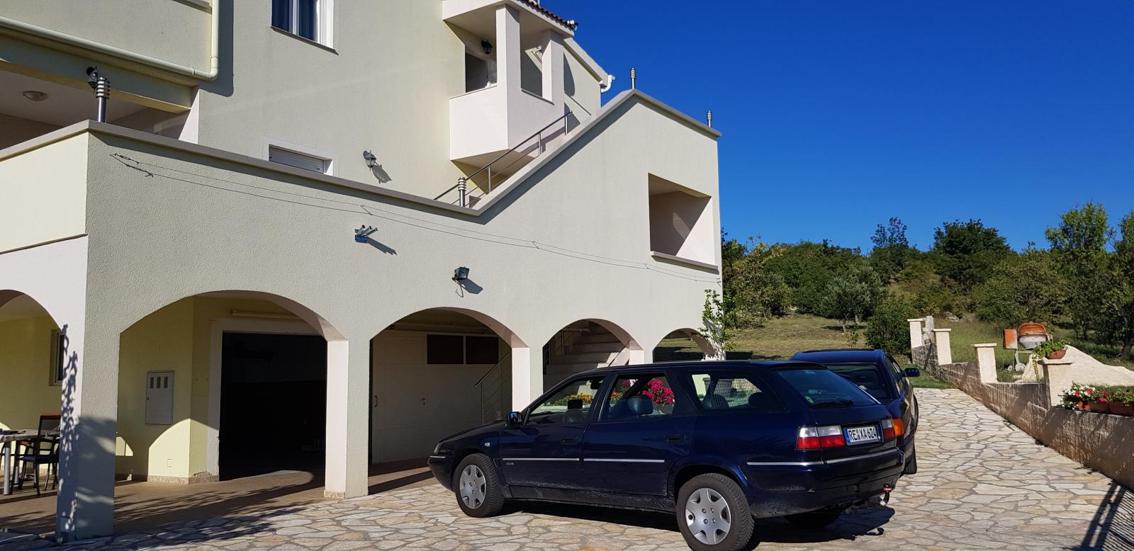

Freut euch für mich mein Wagen ist dicht.

Der Wagen ist absolut dicht, und hat die Strecke nach Kroatien ohne Probleme geschafft.

Auf der Fahrt nach Kroatien und zurück 4000km nicht eine Panne gehabt , wenn man den Anlasser fast vor der Haustür nicht mitrechnet.
