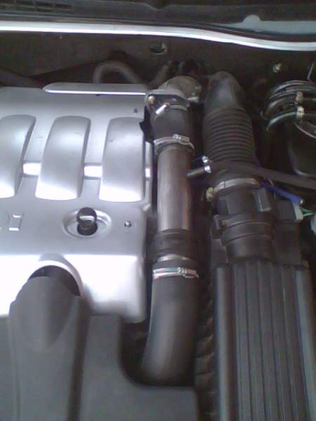

Mal ein Foto vom Ladedruckschlauch mit Anschluß von der Ladedruckanzeige
