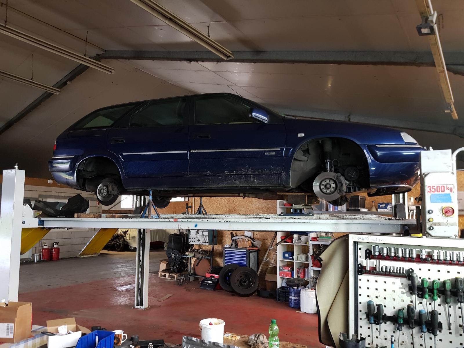

:o  Jetzt klauen die schon aus der Schrauberhalle die guten Alus von den Autos!
Aber da stehen ja zur Not genug Räder rum...  ;)
Und schon gleich in der passenden Größe. Sehr praktisch. ;-)
Nach 8 Litern Fluid Film dürfte Rost keine Rolle mehr spielen in den nächsten Jahren.
Jetzt noch die neuen Domlager einbauen und alles wird gut.

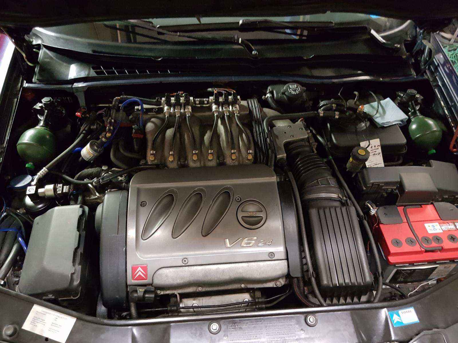

Seit heute fahre ich erstmal wieder HDI , der V6 ist eine Diva .Jetzt ist es der hintere Hydractivregler der undicht ist. Ersatz liegt schon hier.

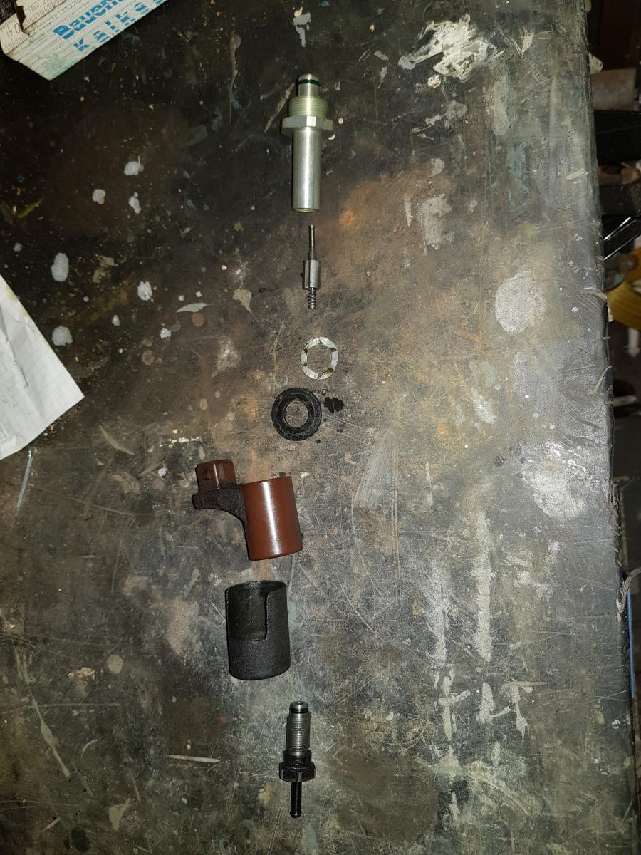

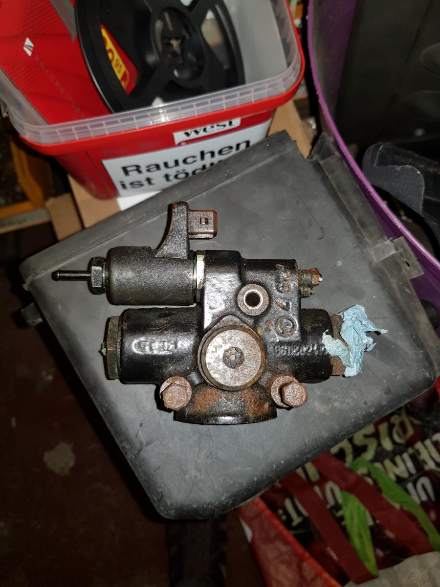

Es scheint verschiedene Hydraktifventile zu geben ,mit oder ohne Entlüftung mit 3 oder 4 Anschlüssen. Hab das falsche aus einer V6 Limo .
Man kann halt nicht alles haben , dafür hab ich halt das.
On 11/4/2019 at 3:47 PM, HDI JUNKIE said:
Hydractivregler
18 minutes ago, HDI JUNKIE said:
Hydraktifventile
Das kleine Dingel mit Steckerlein: Elektrosteuerventil
Der Eisenklotz: Härteregler
Wies beim Xantia ist, weiß ich nicht. Beim XM Y4 sind die alle gleich.
Das Elektrosteuerventil wird gern undicht, wenn das am Sechskant, mit dem es in den Härteregler geschraubt wird, weggammelt. Das kann man dann nur wegwerfen.
Ist der Härteregler selbst undicht: zerlegen, neu abdichten.
Gruß,
Michael
Dann werde ich aus zweien eins machen ,glaube das es das Elektrosteuerventil ist.
Wenn du das Elektrosteuerventil rausschraubst: Eine schöne Sechskantnuß benutzen. Das bronzefarbene Teil sieht nicht nur so ähnlich wie Kerrygold aus sondern ist auch genauso weich.
Sieht dann so aus.

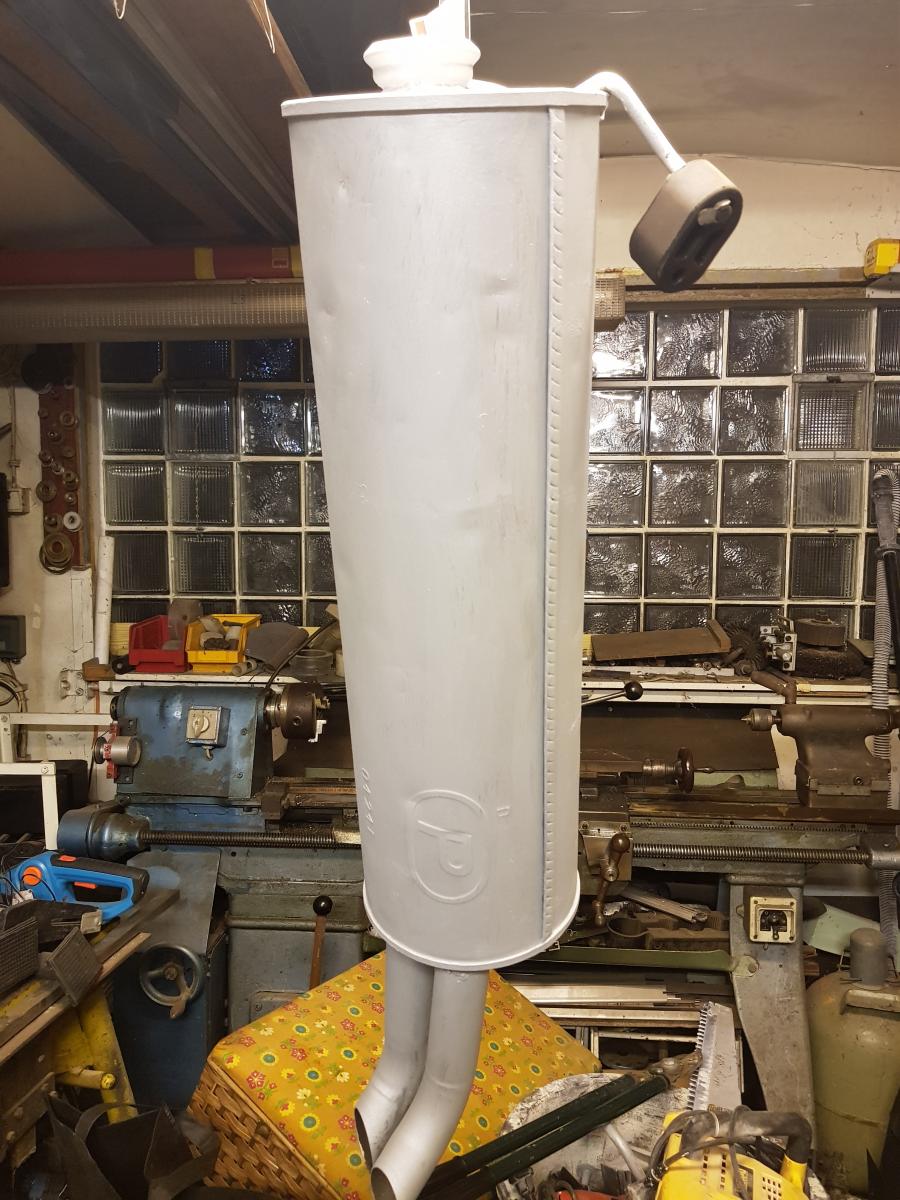

Hatte noch einen Endtopf von der Limo , jetzt passt er auch an den Break.
Also ich möcht beim (XM) V6 Break auch gerade Endrohre wie bei der Limo drandengeln. Beim V6 kann man den Hintermann schon mal in die Röhre(n) schauen lassen. Ich hoffe nur, das sieht nicht K###e aus. :lol:
Selber siehst du es ja nicht . Wenn ich einen Überhole sieht der auch nichts , da ich die Endrohre vom Break oder die vom 1.8 16v Angeschweisst habe.:)
