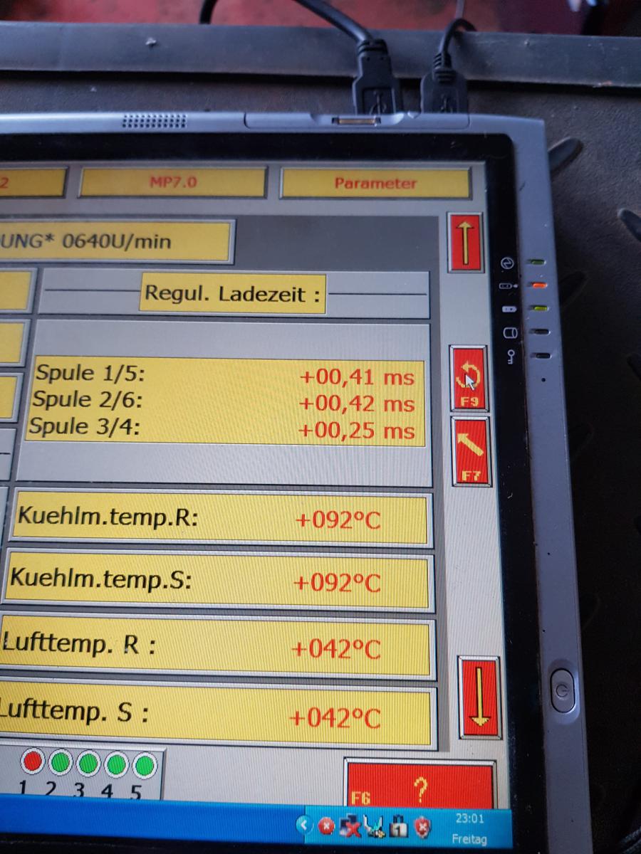

Werte der  Zündspule .
Werte der  Zündspule .Das sind die Werte einer 30000km alten NGK Zündspule . Habe auf Gas Ruckler bis ca 100km/h und ab 200Km/h , Gasanlage mehrmals überprüft, auf Benzin alles ok. Habe jetzt den Kabelbaum in Verdacht. OT Geber hab ich auch schon getauscht, Lamda regelt . Vielleicht ist aber auch dieser bei Citroën völlig überteuerte Zündleitungskram der hinteren Bank nicht in Ordnung, werde mir im Internet für 1/3 des Preises noch einen bestellen . Zündkerzen  hab ich ja auch schon getauscht  NGK V Line .

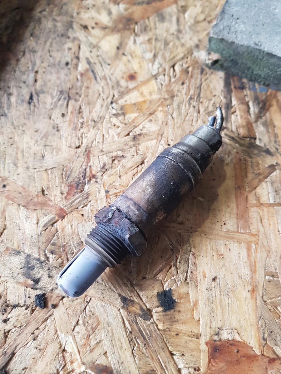

Nächsten Dienstag kommt die neue Lamdasonde von Hella.

Auch hier waren es die Massekontakte, außerdem hab ich die Lamdasonde ausgetauscht und den Dichtring am Thermostat getauscht .

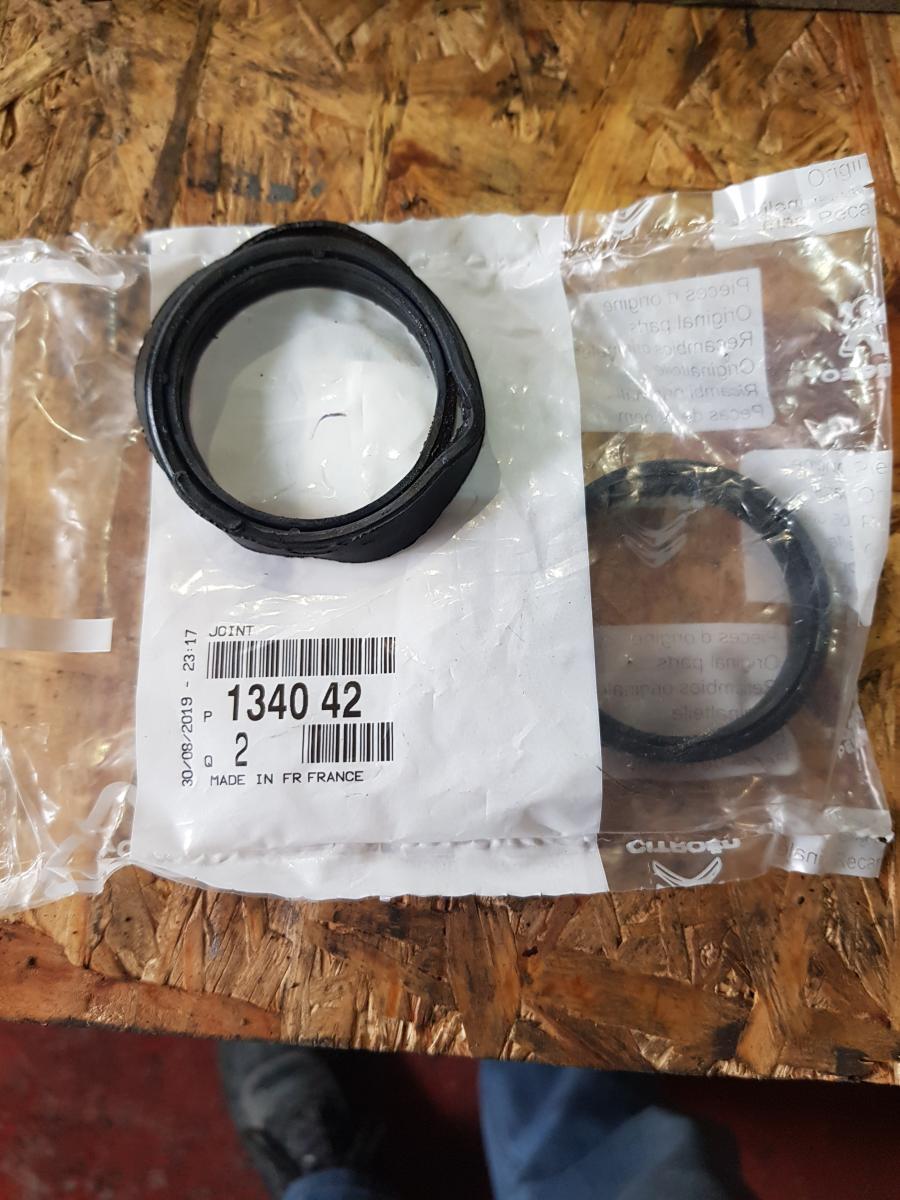

Warum hast du die 134240 erneuert? Waren die Wasserrohre an den Block/Kopf ansilikoniert, schaut komisch aus?
Ja ich hab die Anschlüsse zusätzlich mit Silicon angebaut , die Temperatur ging meistens über 90 Grad  da habe ich halt mal nachgeschaut . Der Führungsring war total zerstört, nach dem Austausch liegt die Temperatur bei ca. 85 Grad
Das Teil soll jetzt aber nicht mehr Lieferbar sein.
