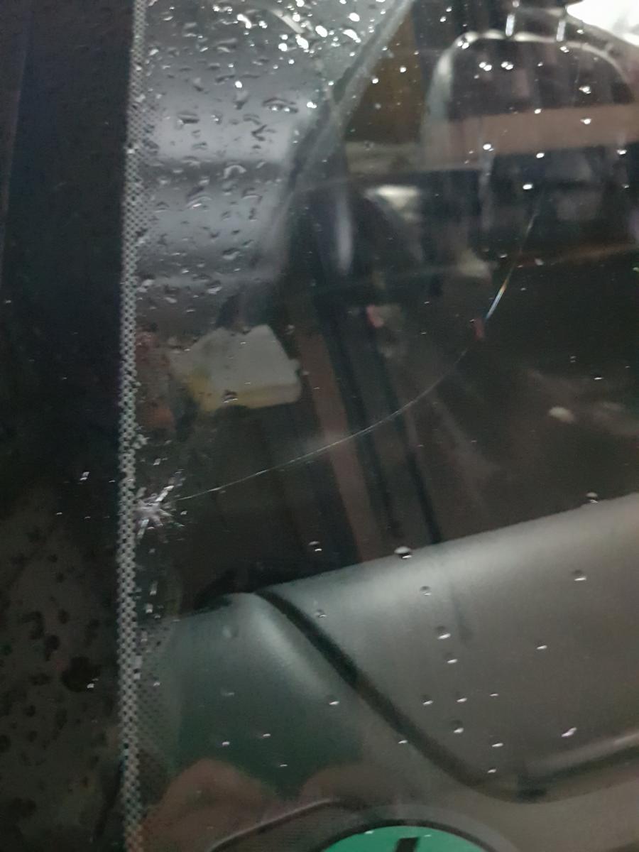

Der Glaser hat sich gemeldet,  668 € , da fällt mir der Kit aus der Brille .
Bewegen sich alle auf Car Glas Niveau.
Dann mach es selbst. Ist nur ein Stück Glas.

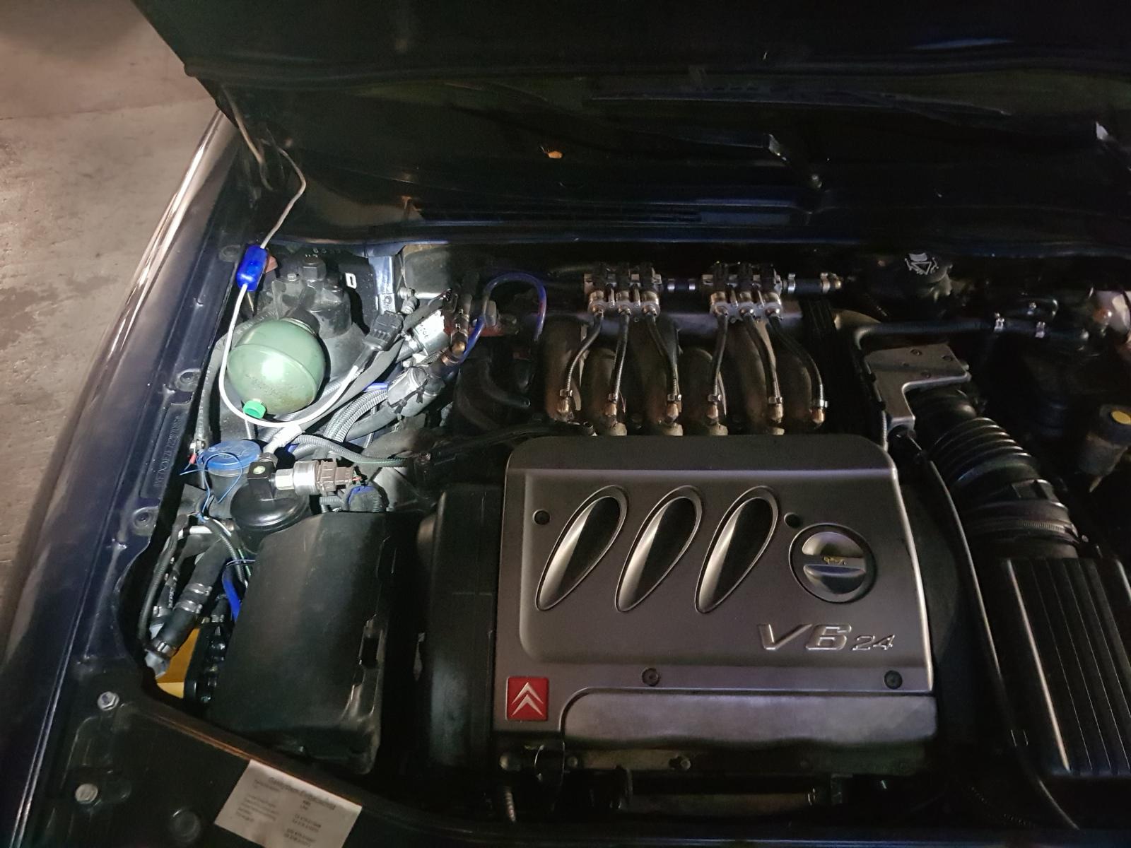

Heute den Goldverdampfer eingebaut ,  zweite Leitung und Filter eingebaut, neu eingestellt. Jetzt sackt der Gasdruck nicht mehr ab .
Der Verdampfer hält jetzt auch den Druck bei hohen Drehzahlen.
