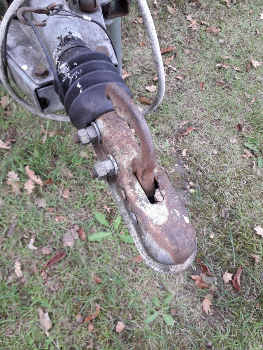

31. August 20206 J. Ersteller Heute mit dem Wowa beim Tüv, alles keine Qualität mehr ,nach ruhigen 40 Jahren ziehen die Bremsen unterschiedlich und von der Handbremse ist der Hebel verbogen . Die Reifen haben unter 2000km aber sind älter als 6 Jahre also keine 100km/h mehr Anhängemaul soll ausgeschlagen sein tss nach erst 40 Jahren . OK Sicherheit geht vor ,also neue Teile die dann nach 6 Jahren ausgetauscht werden müssen.
1. September 20206 J. Ersteller Seit zwei Jahren müssen auch Anhänger und Wowa auf den Bremsenprüftand ,habe aber alle Teile bestellt.
1. September 20206 J. Ersteller Ich glaube das viele noch gar nicht verstehen das es skrupellose Hersteller gibt die für 2 Cent billiger Herstellungskosten alles in kauf nehmen.

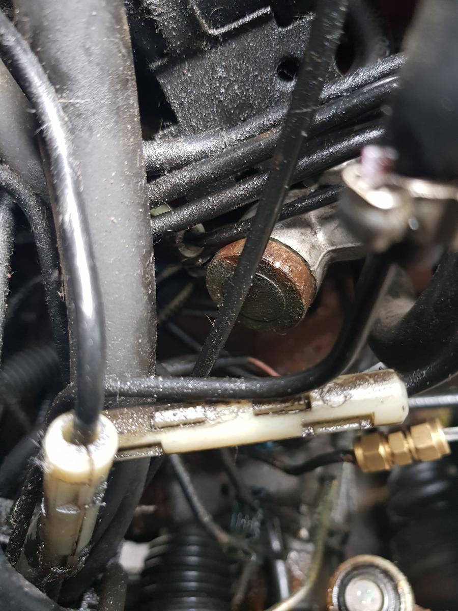

9. September 20206 J. Ersteller Heute wollte unser 1.8 16v nicht mehr mit Lenkunterstützung fahren ,er markierte wieder sein Revier.
11. September 20206 J. Am 9.9.2020 um 20:48 schrieb HDI JUNKIE: Heute wollte unser 1.8 16v nicht mehr mit Lenkunterstützung fahren ,er markierte wieder sein Revier. Lenkungsleitung?
13. September 20206 J. Das Ding sieht so aus, als wär da schonmal jemand drangewesen (Werkzeugspuren erkennbar). Vielleicht falschen O-Ring eingebaut.
13. September 20206 J. Ersteller Hab ich mir auch gedacht , hab jetzt erstmal einen aus meinem Bestand eingebaut .

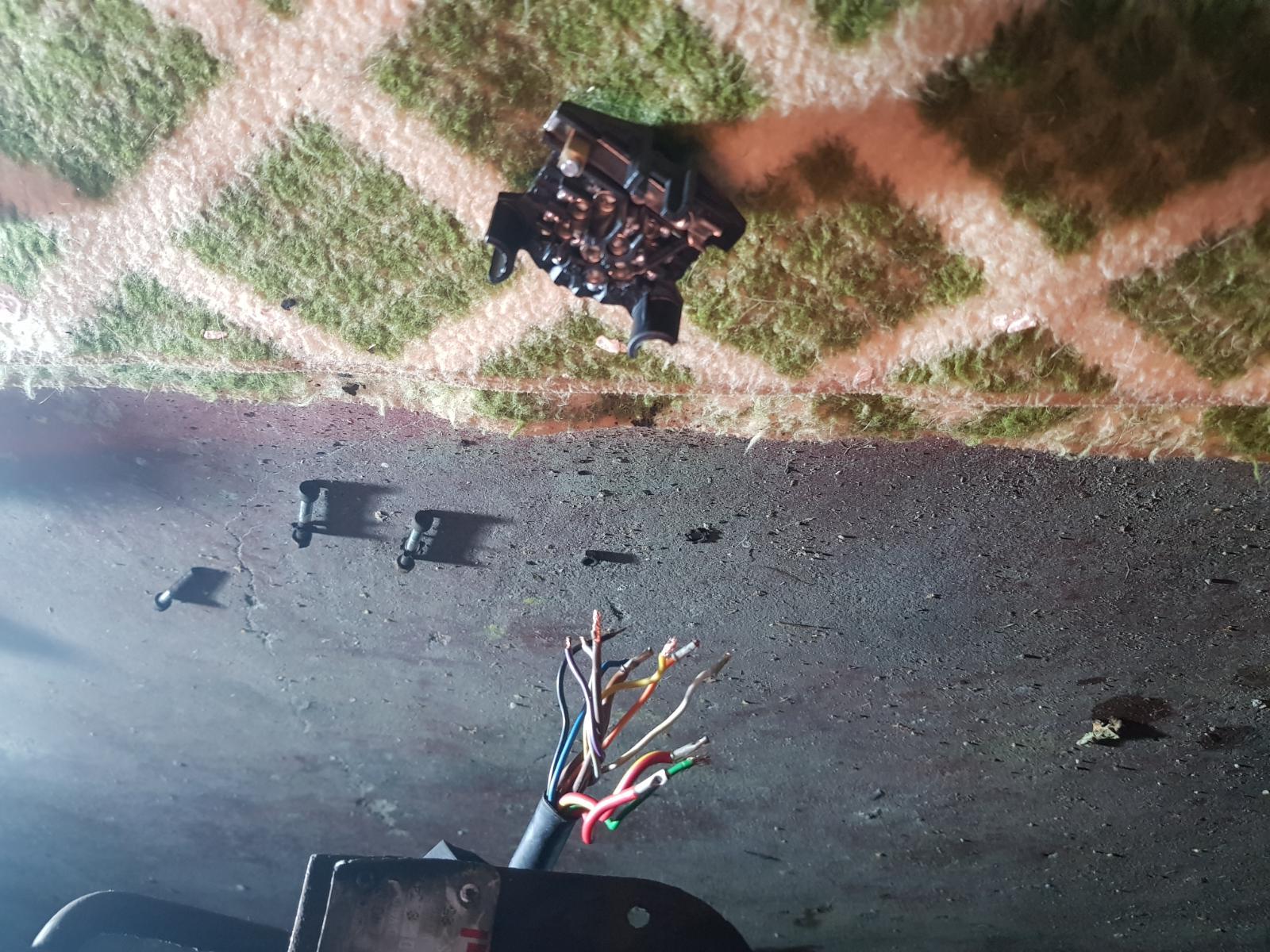

7. Oktober 20206 J. Ersteller Heute mal eine neue Anhängersteckdose eingebaut, bei der Alten ging die Nebelschlussleuchte nicht .
8. Oktober 20206 J. Ersteller Obwohl ich die Leitungen 1 zu 1 übernommen habe, die Nummern und die Kabelfarbe aufgeschrieben , hab ich wohl den Elektroteufel freigelassen . Erst haute es mir eine 10 Ampere Sicherung durch , dann eine 5er Batterie war abgeklemmt. Am Hänger gingen nur noch die Blinker , am Wagen alles bis auf den hinteren linken Blinker. Es hilft nichts ,werde mich in die Garage verbannen.
8. Oktober 20206 J. Heh. Heh. Heh. Sorry. Hab bei mir auch erst von 7 auf 13pol umgebaut. Und fast die kpl. Elektrik inkl. Kabel an einem Anhänger vonnem Kumpel neu gemacht. Da leuchtete der Blinker beim Bremsen und solche Späße... An meinen Treckerhängern hab ich auch schon alles einmal komplett erneuert. Dann geht das wieder 20 Jahre ohne Probleme. Man kann sich aber auch jahrelang und immer wieder mit Wackelkontakten, Kriechströmen, Kurzschlüssen etc rumärgern. Viel Erfolg. Schaumal in die Steckdose, die du angeklemmt hast. Ich mache immer Aderendhülsen an die Litzen und kürze die auf die richtige Länge. Sonst kann es schnell mal passieren, dass man da beim Anklemmen einen Kurzschluß fabriziert. Bearbeitet (8. Oktober 20206 J. von schwinge)
8. Oktober 20206 J. Ersteller Die Liebste läst den Arsch hängen ,sah komisch in höchster Stellung aus , sackt langsam ab. Macht Spaß da an der Hängerdose zu Arbeiten, am Wagen hab ich nochmal alle Sicherungen und die Blinkerlampe geprüft, es ging heute morgen auch noch . Morgen ist auch noch ein Tag , das Radio läuft und das Bier auch.
