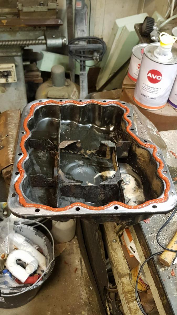

10. November 20205 J. Ersteller Am 7.11.2020 um 20:37 schrieb HDI JUNKIE: V6 Ölwanne neue Abdichtung. Über Nacht aushärten lassen, in der Zeit kann am Motor das Öl abtropfen. Rand am Motor endfetten ,dünne Schicht Silicon auf den Rand der Ölwanne diese hab ich mit 8 NM angezogen , nochmal ein paar Stunden anziehen lassen und Öl auffüllen .

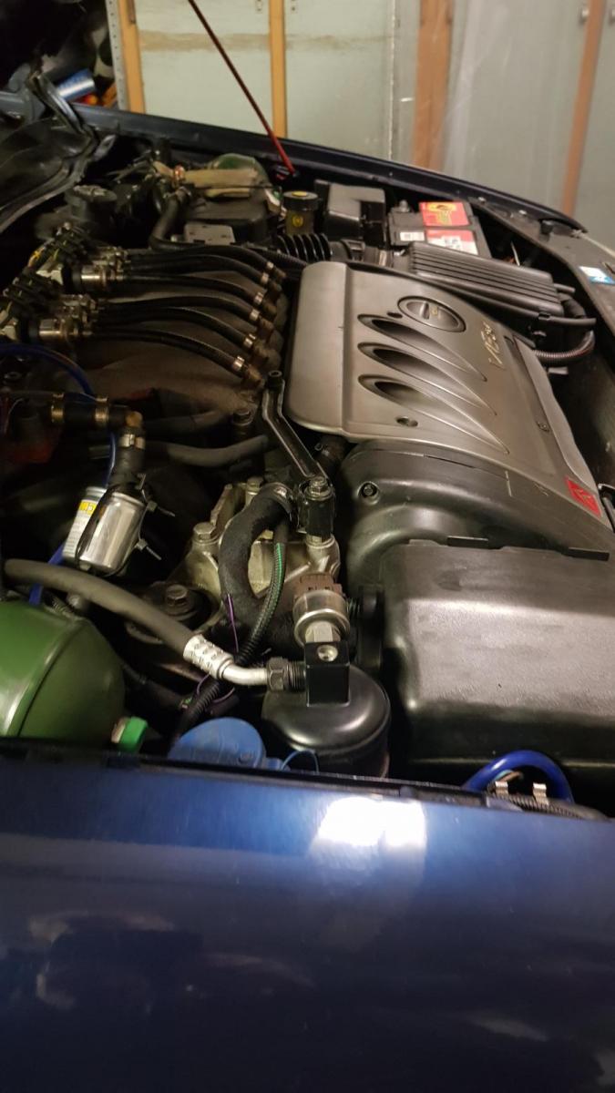

17. November 20205 J. Ersteller Letztes Wochenende, haben wir die Lamdasonde mit an die KME Diego eingebunden. Jetzt hat man in der Software die Lamdasondenanzeige. Die Suche nach dem richtigen Kabel dauerte am längsten , es ist in einem der zwei Abgeschirmten Kabel. Es ist hellrosa .
