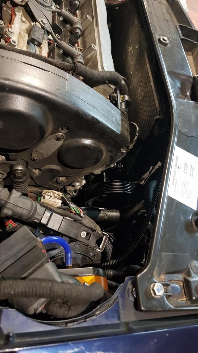

Heute mit Guenni  mal die Hydraulikpumpe abgedichtet . Die Deckel waren nur mit Hammer und Meisel zu lösen , hatte jemand leicht angezogen.
vor 2 Stunden schrieb HDI JUNKIE:
es geht etwas leichter, wenn man vorher die drei Schrauben löst. ;)
Es ging um die Stopfen die man normalerweise mit der großen Torx-Nuss rausdreht...
8 hours ago, HDI JUNKIE said:
[...] nur mit Hammer und Meisel zu lösen [...]
Schlagschrauber und guten Torx-Schlagschrauberbit. Wenns nicht will, Wärme dazu. Wenns immer noch nicht will, zusätzlich oben draufklopfen mit großem Durchschlag/Messingdorn.
Habt Ihr die Gehäusedichtungen und den Simmerring drin gelassen?
Gehhäusedichtung und Simmering sind ok. Die Stopfen waren so fest das der Schlagschrauber die Zahnung rund drehte.
Am 20.12.2020 um 09:09 schrieb schwinge:
Hatten wir. Die Torx-Nuss hatte am Ende noch alle Zähne. Das war bei den Deckeln nur bedingt der Fall. 😉
Den Rippenriemen hatten wir auch noch erneuert .
Gestern war das untere Motorlager drann .Haben eins vom C5 V6 eingebaut.

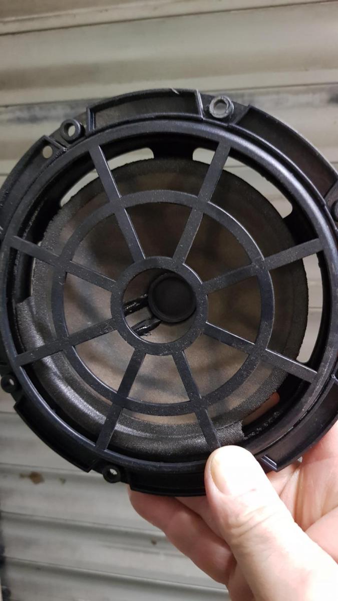

Die hinteren Lautsprecher hab ich heute gegen bessere ausgetauscht.

Hab welche von Eton eingebaut ,aus meinem Schlachter . Bei den Originalen zerfiel die Membrane, Leistung hab ich nicht drauf geachtet.

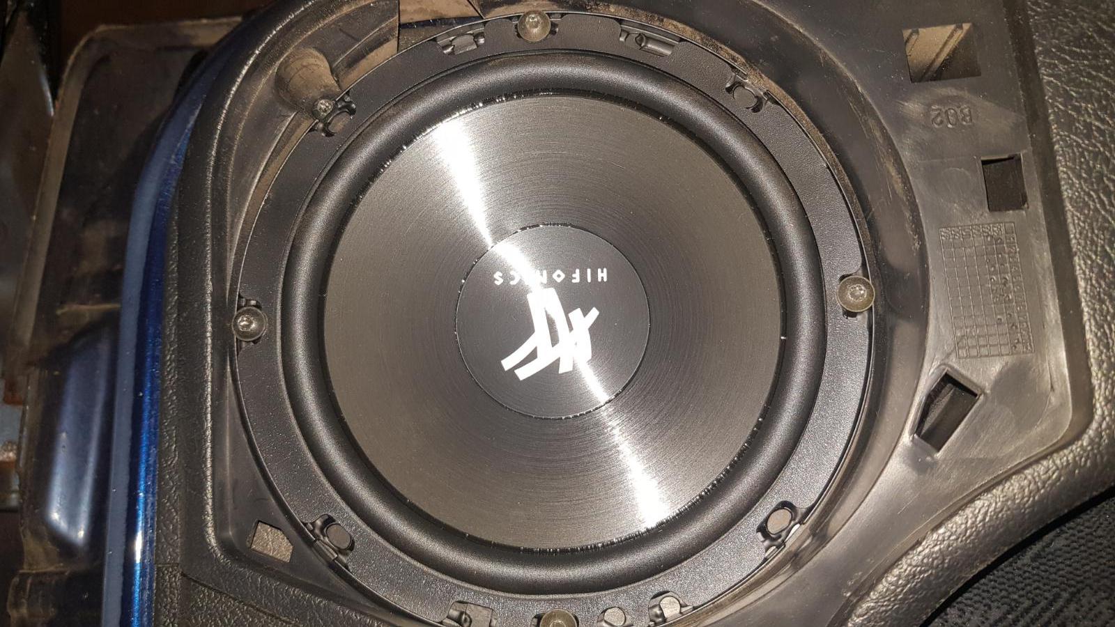

Heute die vorderen Lautsprecher gegen Hifonix 165mm ausgetauscht  . Kein Vergleich zu den alten.

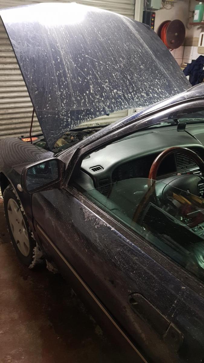

Der V6 scheint Schnee zu mögen ,mit dem Gewicht vom Motor auf der Axe zieht er noch besser als der HDI .In Kurven wird nur das Heck leicht.
Eindeutig zuviel Salz auf der Straße :P
Möchte jemand diese schönen Lautsprecher haben mit reichlich Luft an der Membrane, sind nur 21 Jahre alt.:cool:
Sickenalarm! Aber immerhin: Ein Teil ist noch vorhanden.😉
Du könntest Sie ja aufarbeiten sind ja Original.
Oder in neu.
