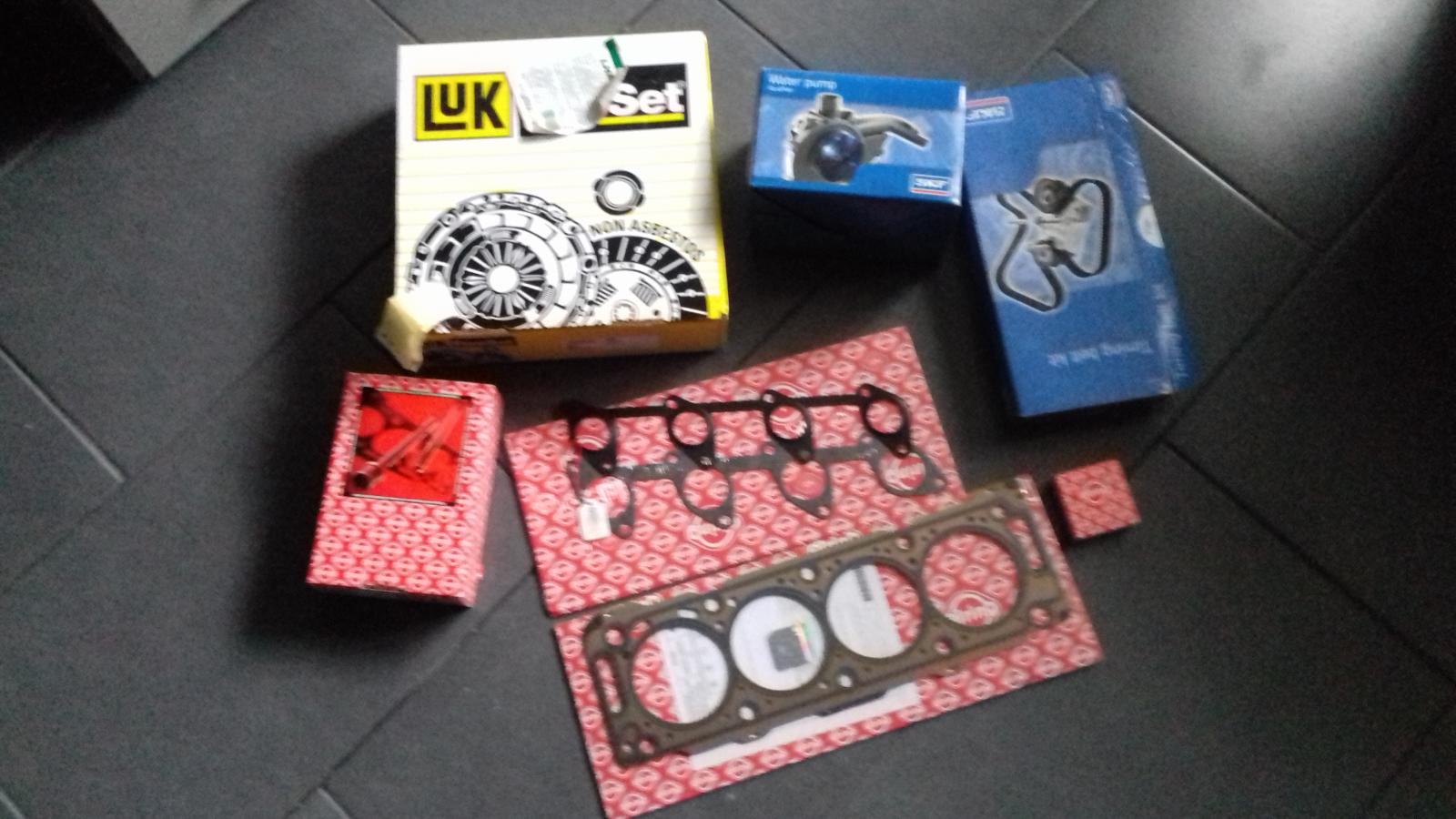

Die neue ZKD und andere Dichtungen sind nun auch da , nun fehlt noch ein Schlagschrauber und Zeit sowie besseres Wetter.
ZKD? Was is los?
Die ZKD hält nicht mehr , hab kein Öl im Wasser oder Wasser im Öl aber er baut Druck im Ausgleichdbehälter auf. Zur Zeit 2,5 Liter gehen auf 100km weg. Ist halt Nervig. Habe letztens mit Guenni abgedrückt er baut Druck auf. Es ist auch nicht erst seit gestern, es wird halt immer mehr.
