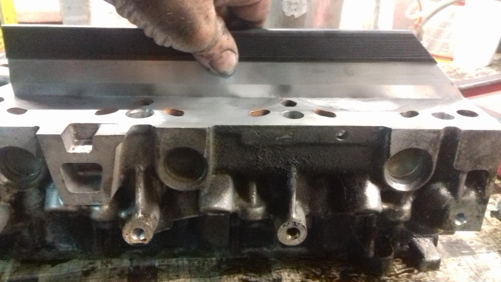

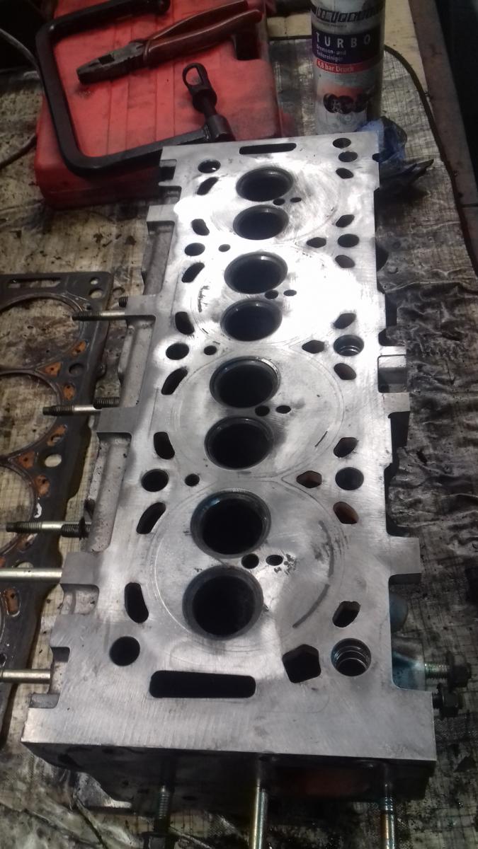

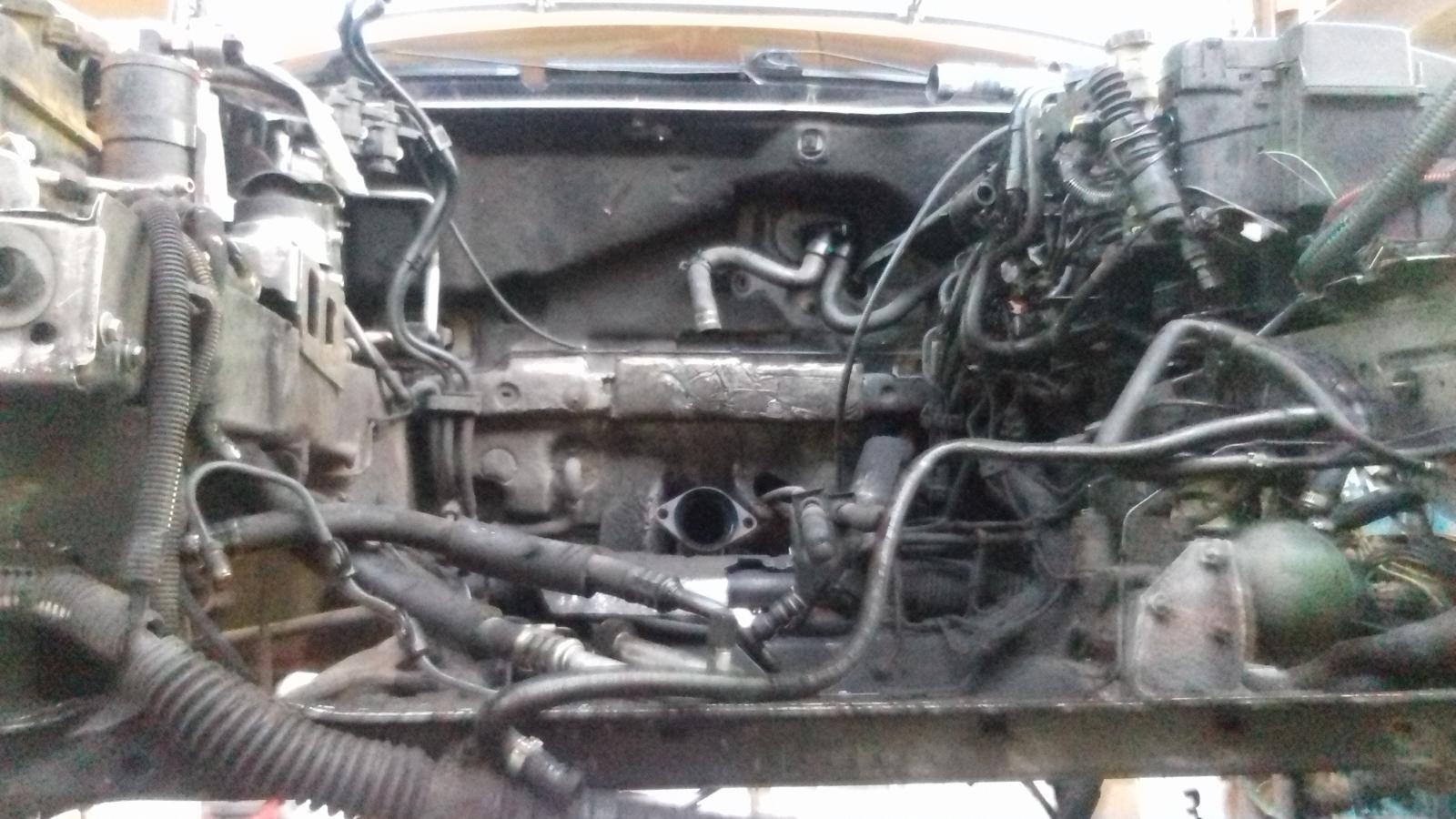

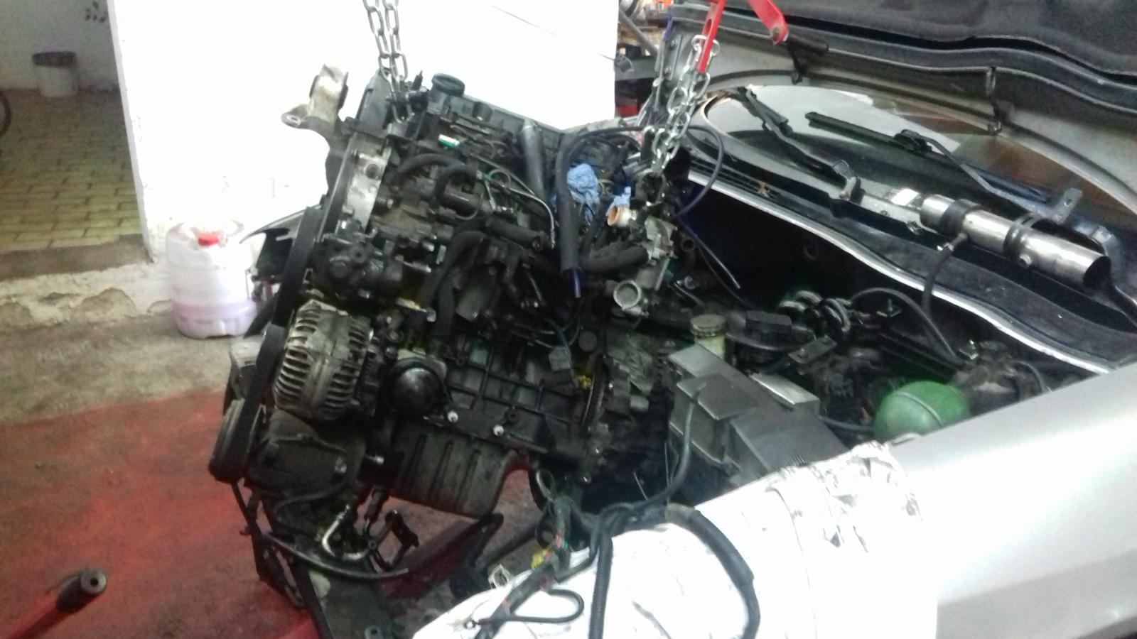

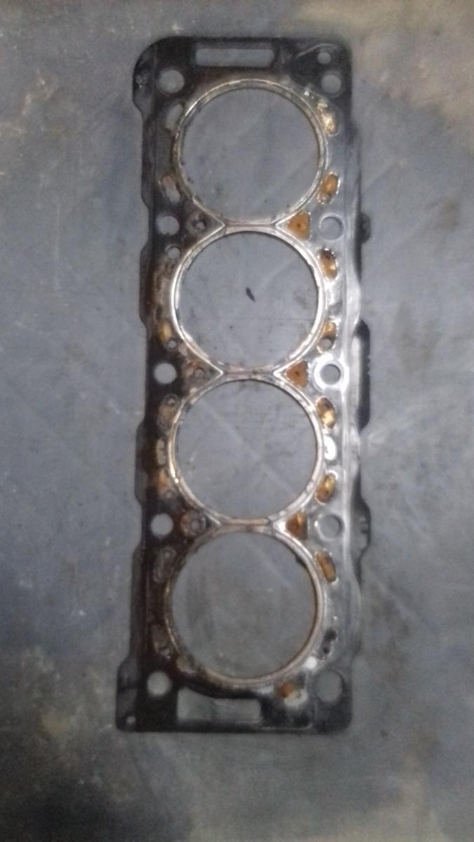

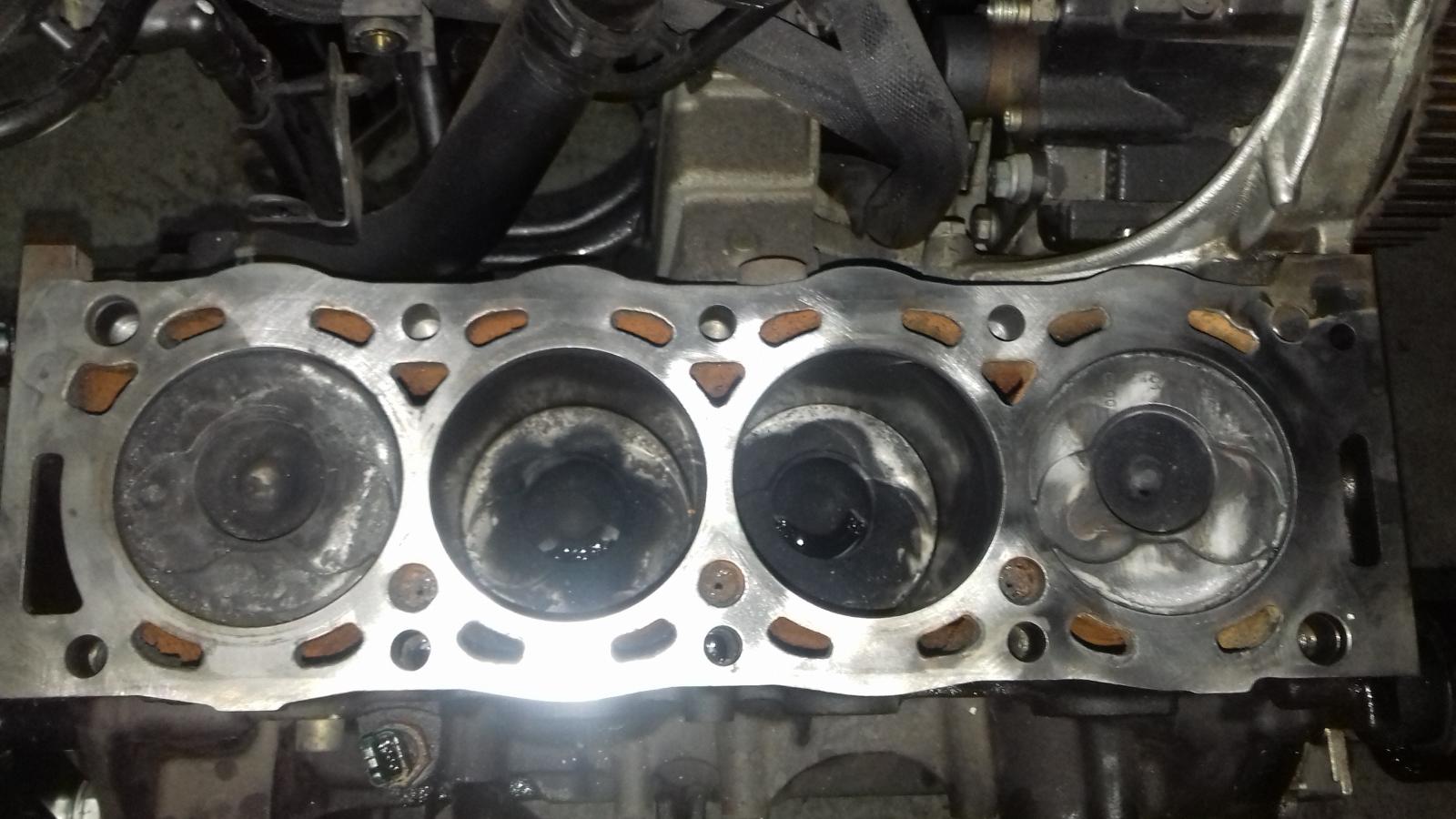

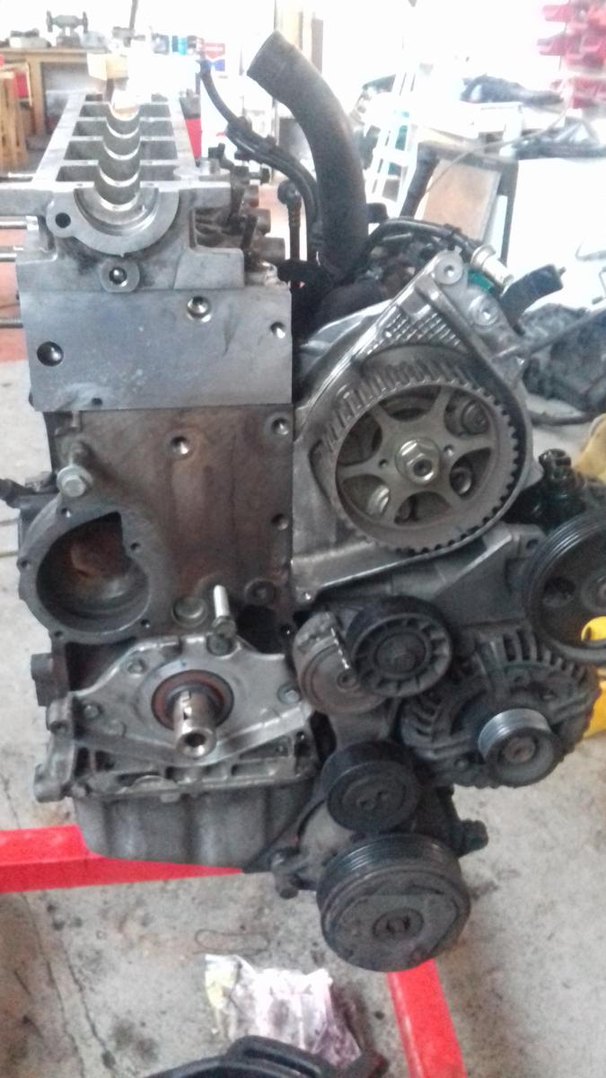

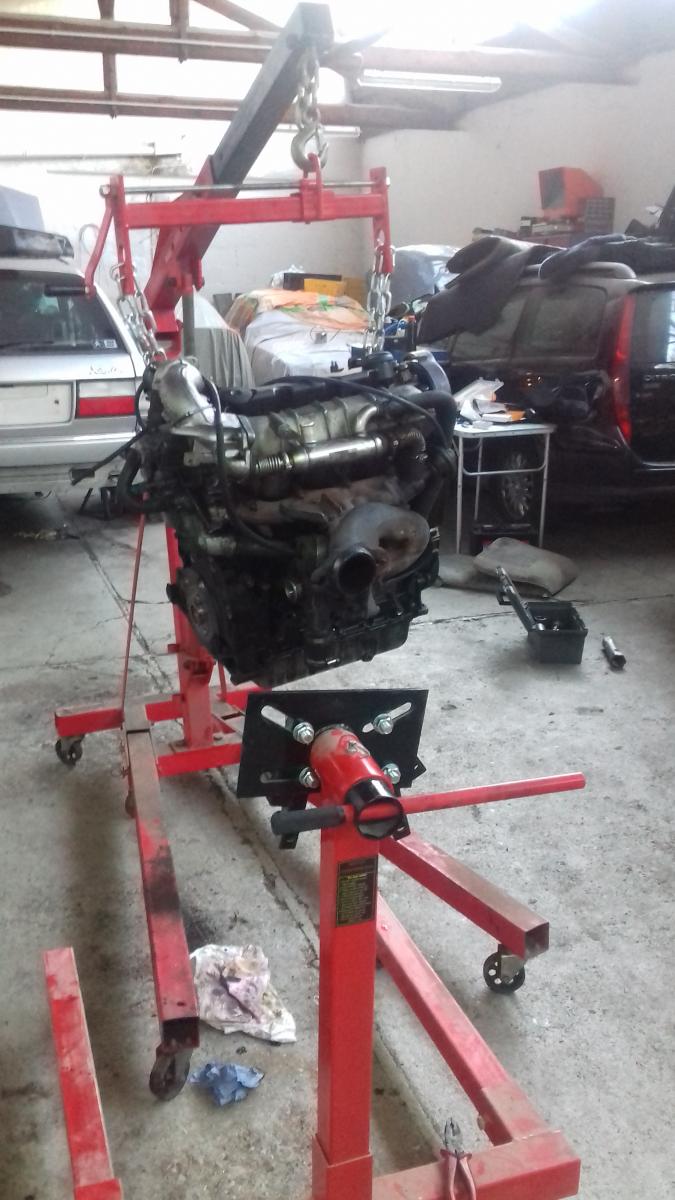

Heute ist OP Tag.
Bilder der Op.
Er läuft wieder.
Der Wagen hat den Eingriff gut überstanden  und konnte die Halle auf eigenen Reifen verlassen. Nochmal vielen Dank an Bernd und Guenni. Jetzt noch die Klimaanlage wieder Füllen lassen und den Ladedruck wieder in den Griff bekommen, also E-Ventil oder LMM. An der ZKD War nichts zu sehen.

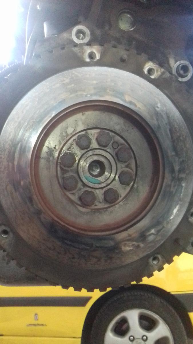

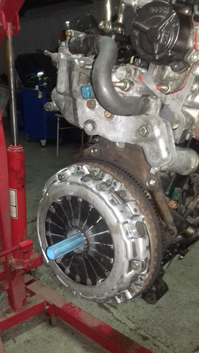

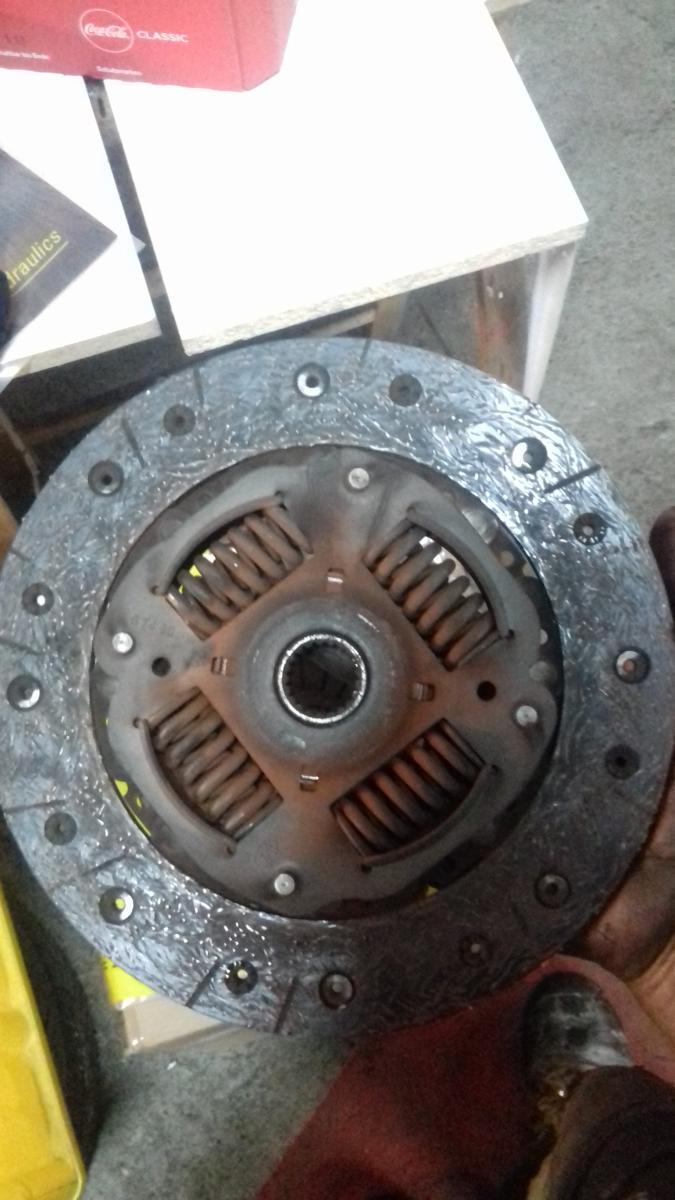

Die Kupplung ist ein Traum , der Motor läuft prima. Weshalb der LMM auf einmal defekt ist? . Keilrippenriemen kommt morgen auch.
Was für ne Kupplung haste verbaut?
LUK  War drinn und ist wieder drinn.
Ich hätte Valeo verbaut.
Warum? Die erste LUK hat 365.000 gehalten.
Gesendet von meinem ONE A2003 mit Tapatalk
365000 km ist gut. War da noch mal was mit rupfenden LUK Kupplungen. Im 16V hab ich Valeo drin. Geht einwandfrei.
Die rupfen nur in der Pfalz. [emoji6]
Wer War das noch der die so Astrein  eingebaut hat.
Genau deshalb fragte ich. LUK kommt mir in kein Auto mehr
