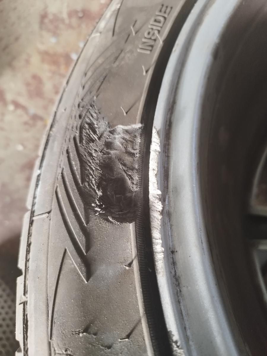

Durch den Lkw würde die Felge innen leicht angeschrabt , da sie über einen Scharfkantigen Bordstein geschoben wurde.
Hab nochmals vier gleiche Felgen gekauft , leider sehr Aufarbeitungs würdig , aber gut . Diese Felge gibt es halt nicht an jeder Ecke . Jetzt noch was anderes , KPK ist eine gaile Farbe aber ich würde in Zukunft jedem EYC den Vorgang geben .
"Leicht angeschabt" tät ich das nicht nennen. Da muss geschweißt werden. Und der Reifen ist ja auch hinüber. Dass auch vermessen werden muss, wurde ja schon weiter vorn geschrieben.
Der LKW hat den Xantia über den Bordstein parallel geschoben nicht dagegen , da ist genau nichts.
Der Reifenhändler meinte halb so wild , Felge mit neuen Reifen an der Hinterachse wieder montiert , jetzt hab ich noch  vier Felgen zum Spielen , Aufarbeiten , Lackieren , Pulverbeschichten .
