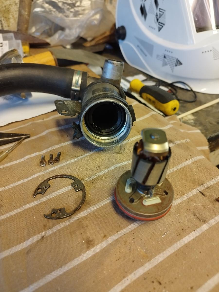

Wer Wissen möchte wie der Leerlaufsteller vom V6 von innen aussieht, sauber.

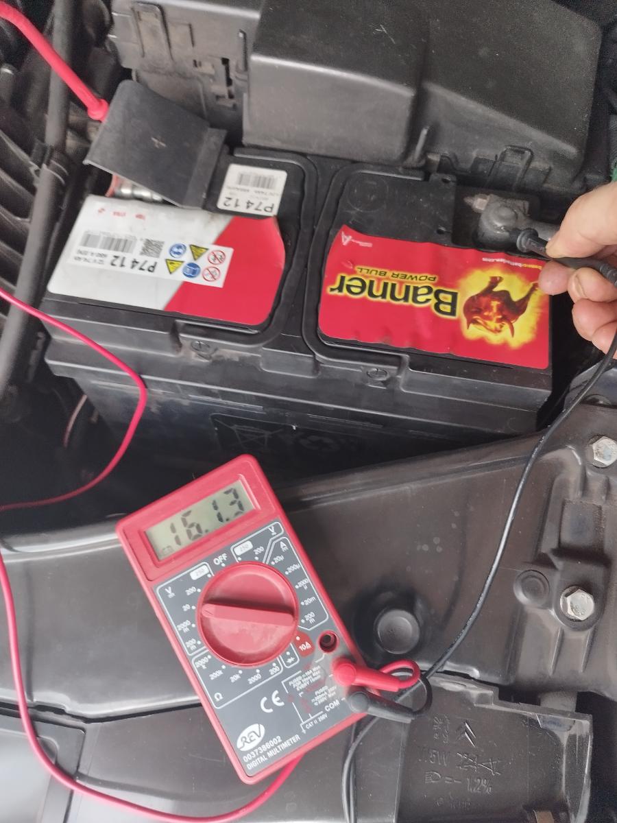

Weil es so langweilig ist und nur der Urlaub mit dem V6 wieder ansteht dachte ich mir doch Mal die Spannung der Lichtmaschine zu messen , gute Idee.
Meßgerät ok, oder dessen Batterie schwach ?
Das sollte sich an der Autobatterie einfach feststellen lassen, wenn man den Motor abstellt. Oder mal an der Steckdose messen. Wenn da deutlich mehr als 230V rauskommen, stimmt etwas nicht.
Der zusätzliche Dezimalpunkt irritiert mich auch. Gerade die preiswerten Geräte haben manchmal die Eigenschaft, bei ca. 8,3V Low Bat anzuzeigen, darunter ist das dann weg und die gemessenen Spannungen sind zu hoch bzw. irgend welche Phantasiewerte.
Jens
Torsten hatte mich schon drauf gebracht, Batterie schwach Werte zu hoch. Mit neuer Batterie alle Werte im Grünen Bereich.
