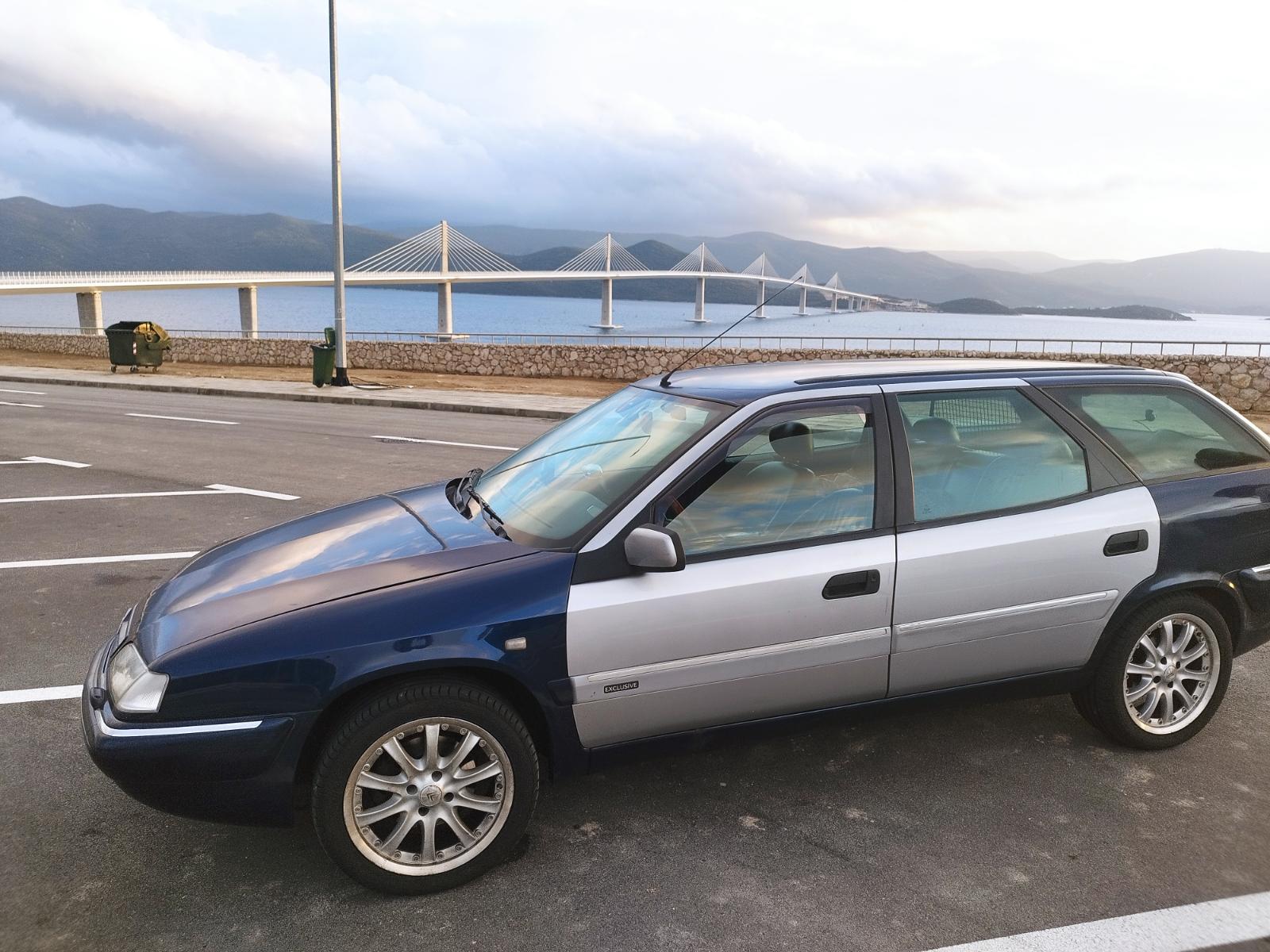

17. September 20224 J. Ersteller Hier Mal die neue Brücke damit man keine Grenze mehr passieren muss.
