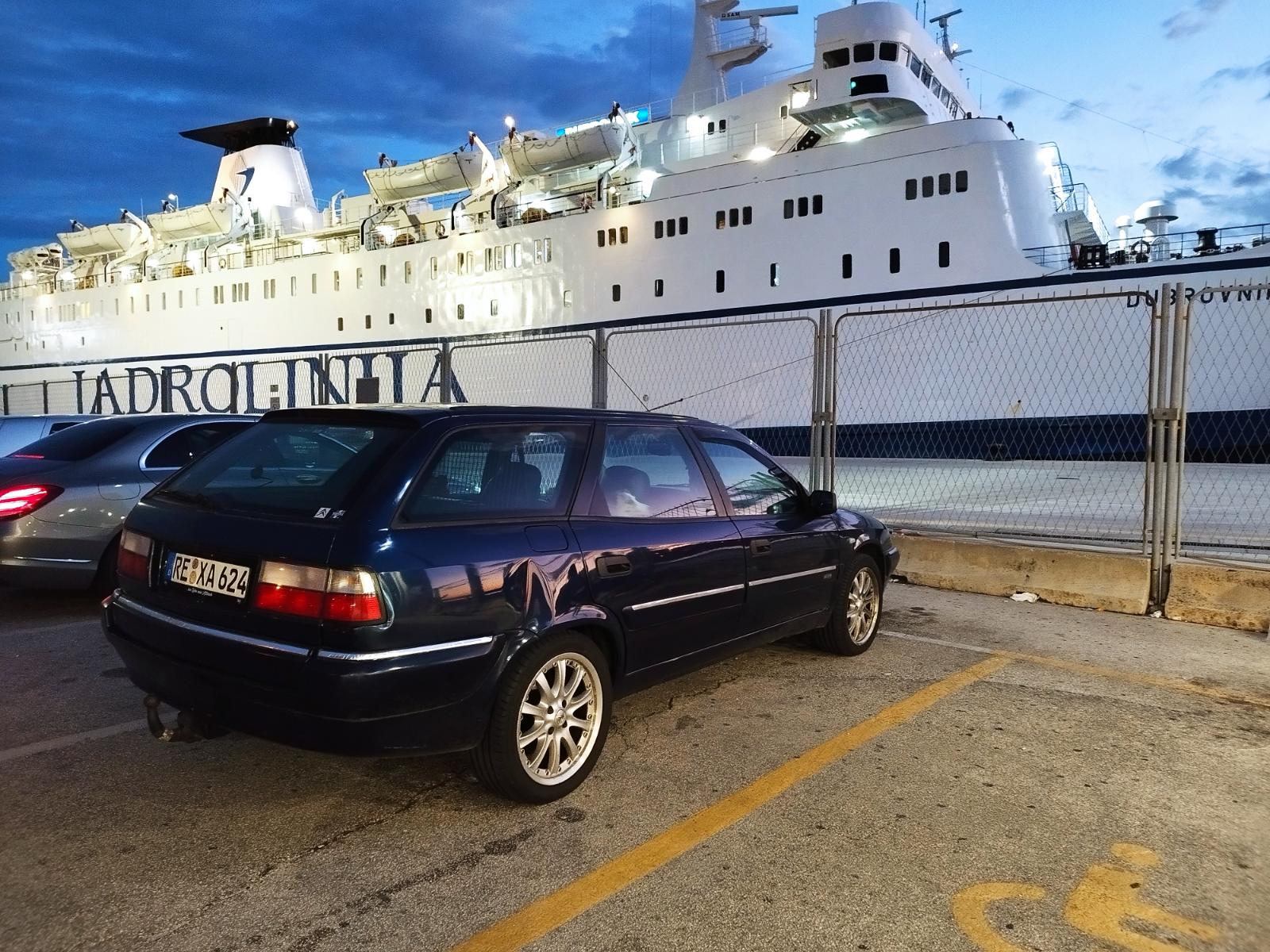

29. September 20224 J. Ersteller Nach der Panne mit der Wasserpumpe die nach drei Jahren und ca 100000km undicht wurde, hat der Wagen nach der Reparatur die Strecke nach Dubrovnik und wieder zurück gut gemeistert . Die Urlaubskilometer summierten sich auf 7000km , morgen sind 800km mit Hänger angesagt.
