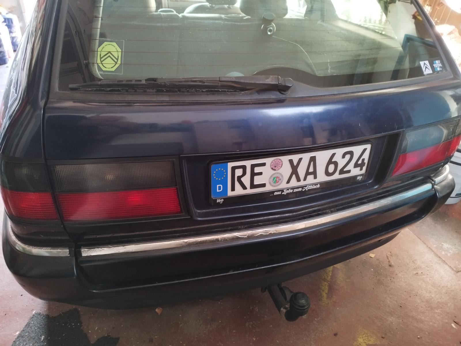

Mal mit anderen Rückleuchten
Mir gefallen die schwarz, roten vom X1 auch besser 👍

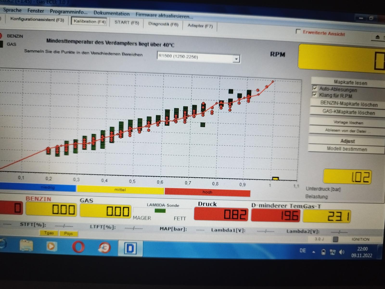

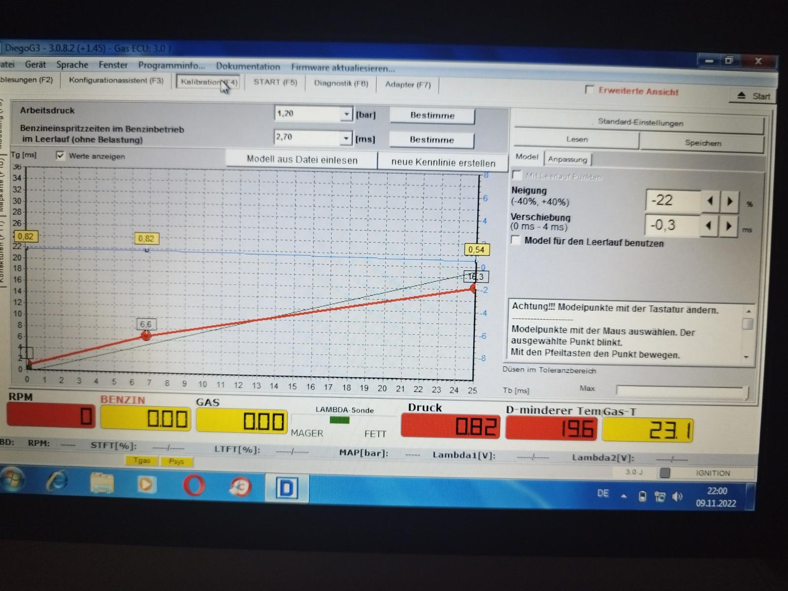

Mal ein wenig zur Gasanlage

Momentan hab ich das Problem das mein Wagen Abmagert, sieht man sehr gut an Lambda-Tool . Die Lambdasonde scheint nicht mehr schnell zu reagieren.
Sie reagiert eigentlich gar nicht mehr.
Heizung intakt ?
Motor im Stand mal auf ca. 3000 u/min laufen lassen, wenn sich da nach einiger Zeit auch nichts tut, ist die Sonde wohl hin.
Eine neue Sonde ist bereits im Anflug.
Heute eingebaut , von Bosch.
Wow, das ging aber schnell.
Was nimmt Bosch denn für den Einbau ? Arbeitet er gut ?
Kann man mit Leben😉
Bis jetzt keine Probleme mehr das die Gasanlage Abmagert.
