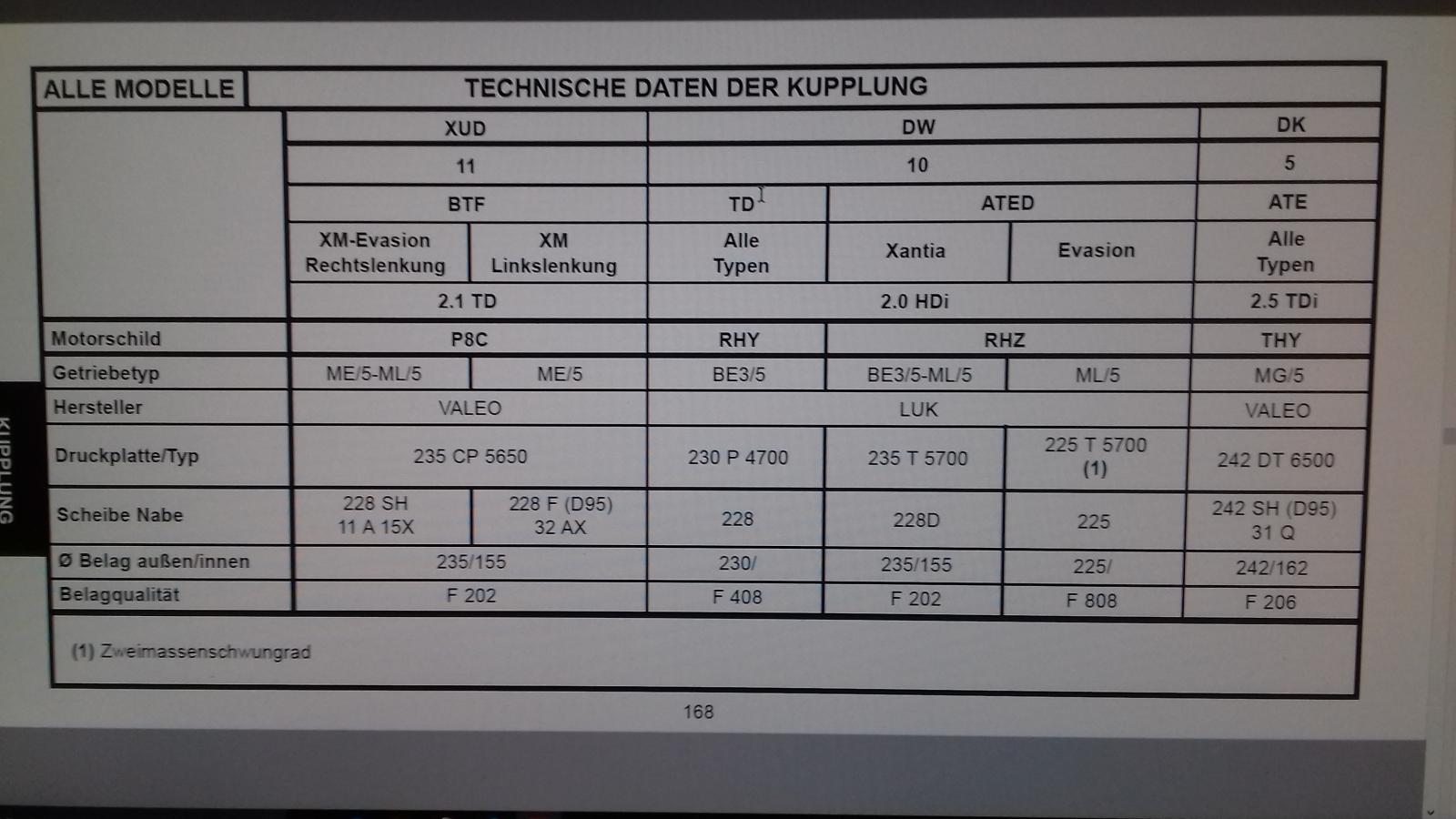

Kann ich nicht bestätigen. Habe in meinem TCT eine LUK seit 120.000 km drin. Bisher keine Probleme.
Gesendet von meinem ONE A2003 mit Tapatalk
Valeo war Torstens Empfehlung und die war ab Werk auch verbaut. Mit Valeo machste nix falsch.
Dann war meiner wohl eine Ausnahme.
Wichtig ist das die Kupplung genau das ordentlich macht was Sie soll. Man kann sicher überall mal ins Klo greifen. Das haben auch die vor 5 Jahren und 20000 km eingebauten Sachs Domlager im BMW E34 bewiesen. Das rechte ist durch geschossen bei 180 km/h auf der Autobahn. Daraufhin kam die HA in Resonanz. Die originalen haben 110000 km und 18 Jahre gehalten. Jetzt sind NK drin. Mal sehen wie die sich schlagen.
