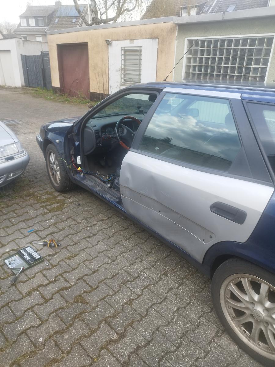

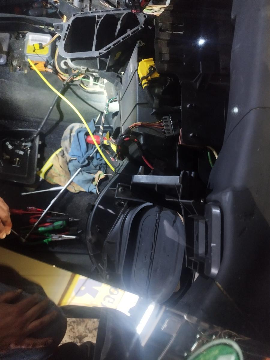

hab noch einen sehr guten vom HDi. ;)  Dann klappt es auch mit dem Wastegate. Ansonsten, Armaturenbrett kommt morgen raus, die Schrauben der vorderen Türen sind beweglich, hinten muss ich noch gucken. Hatte erst den Motor-Sicherungskasten komplett ausgebaut und dann gemerkt, dass das Fenster noch auf war. Mit Elek-Trick gings trotzdem hoch.

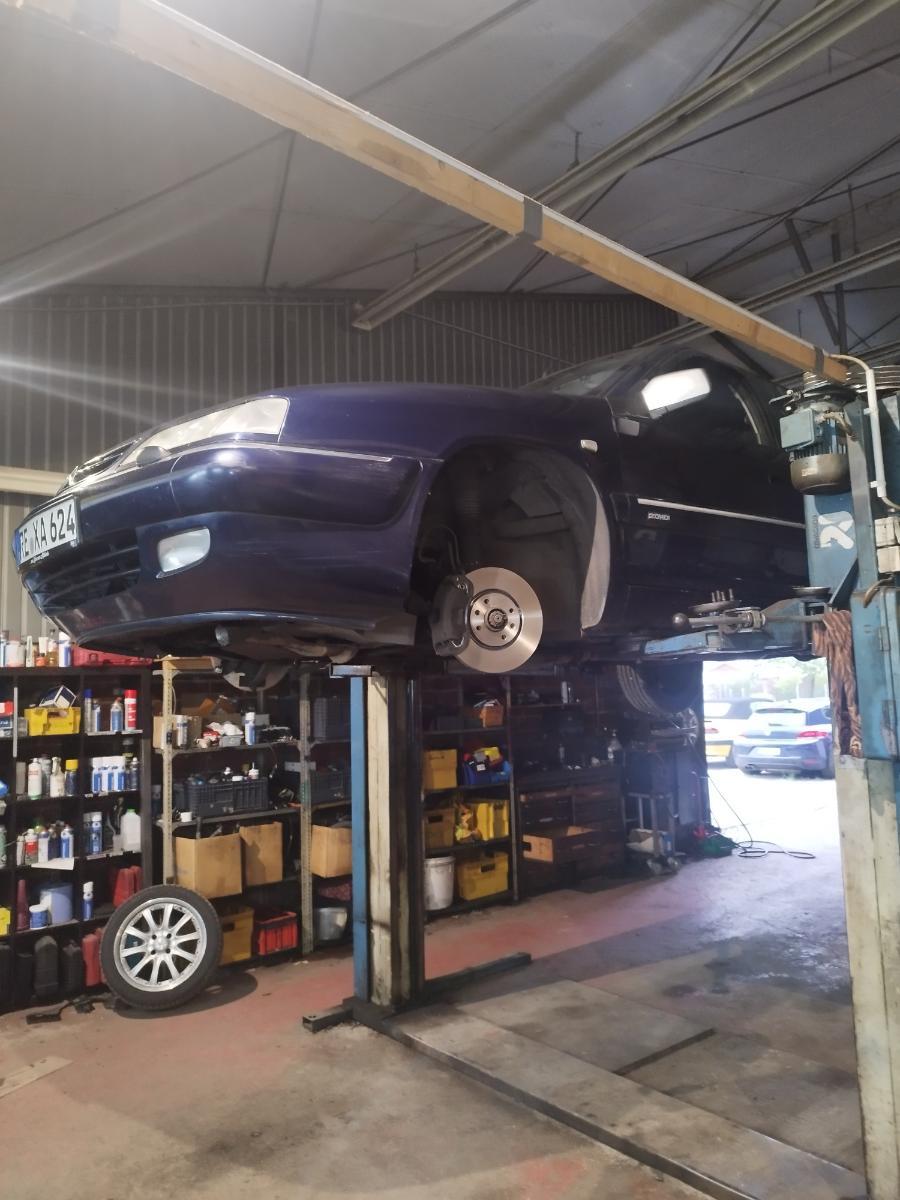

Wie es sich für einen Schwarzen Wagen gehört, wird der Wärmetauscher nur an Karfreitag getauscht .
Ich Stand nur dabei , und war von der Professionellen Arbeit begeistert.👍

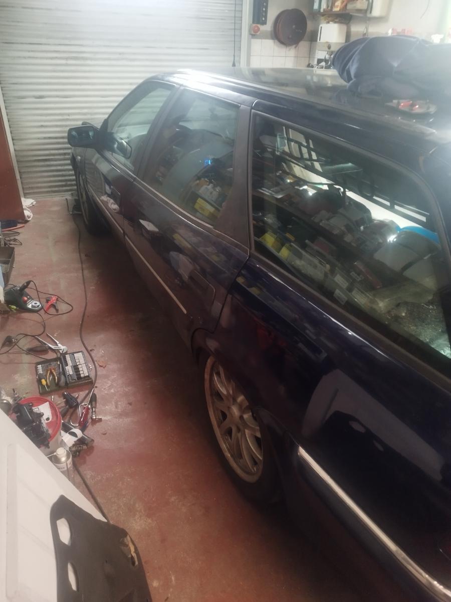

Damit es nicht langweilig wird

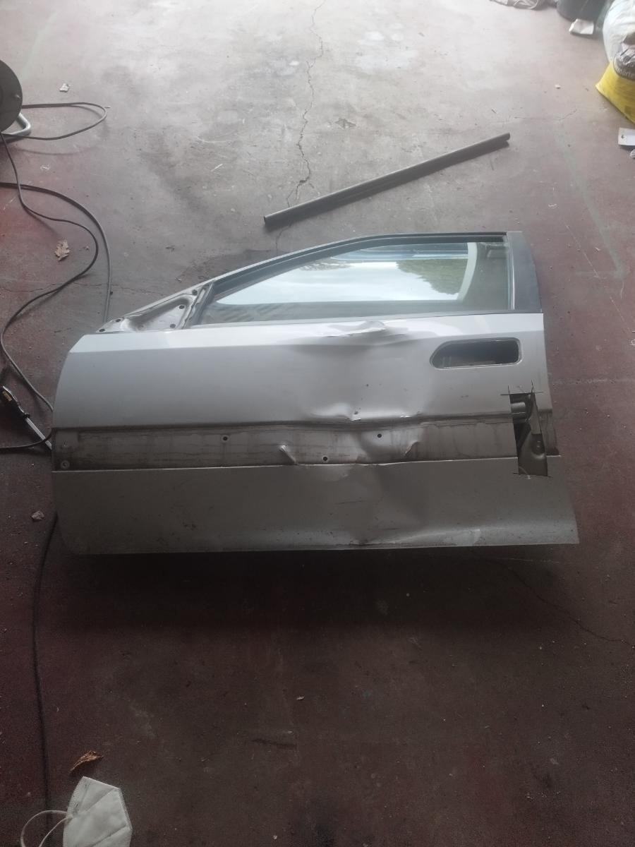

Es kommt keine Langeweile auf , zur Ersatzteile Gewinnung muß die krumme Verstärkung raus.
Es ist vollbracht, die Türen sind zwar noch dreckig aber Mal in KPK.
Sieht doch schlüssig aus !

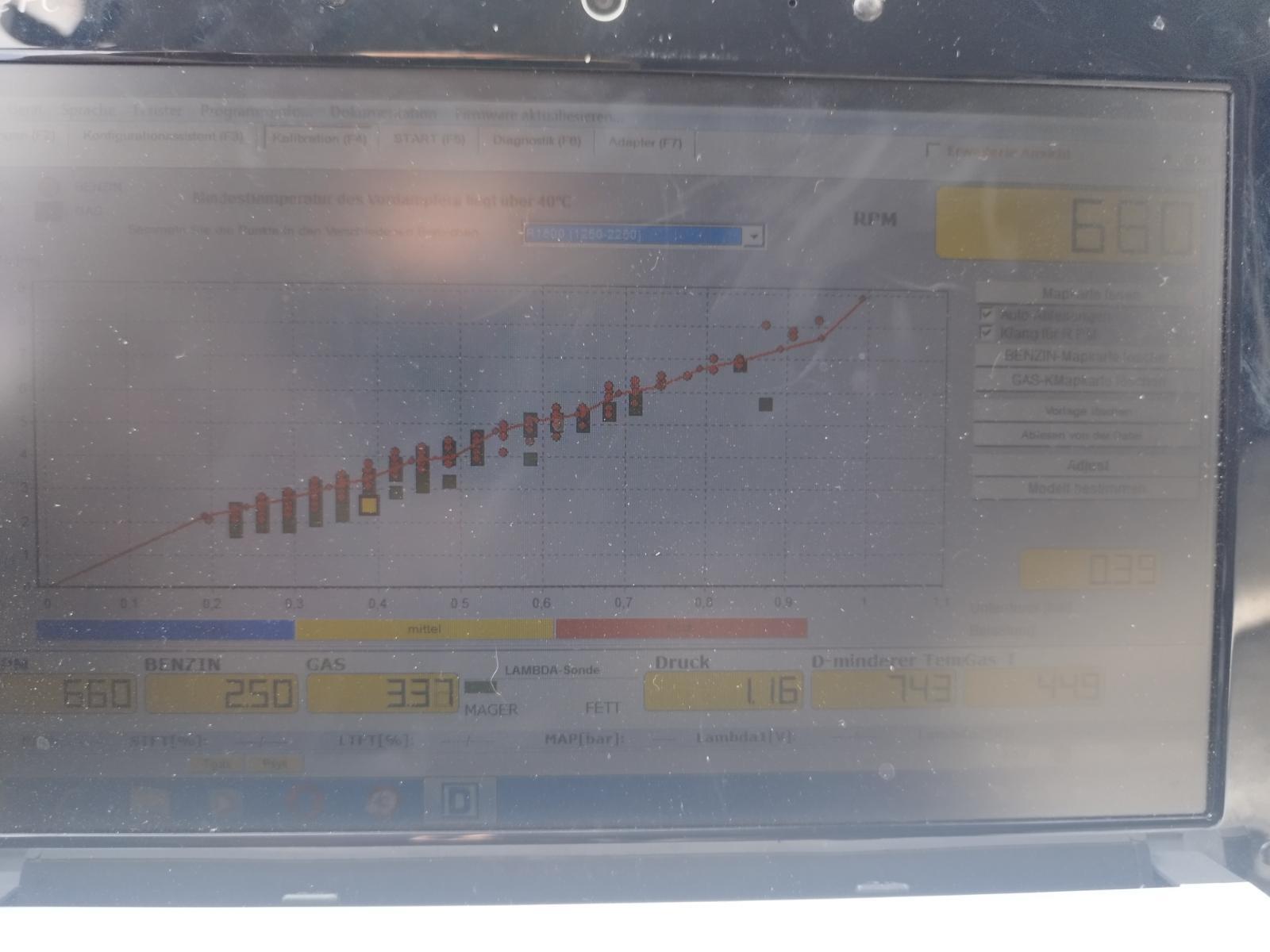

Der Wagen lief auf Gas immer zu Fett , das Benzinsteuergerät magert darauf hin ab , Motor aus. Bei Vollgas laut Lamdatool 0,61 optimal soll 0,88-0,90 sein. In der Software alles eingestellt, Neigung , Verschiebung , Gasdruck brachte nicht wirklich was , mit den kleineren Düsen läuft es schon jetzt besser . Es muss aber noch besser abgestimmt werden

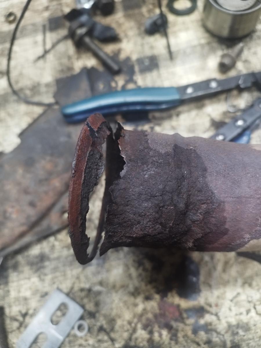

Hauchkorrossion, denn ein Hauch von Blech steht ja noch.

Hätte man noch schweissen können.... Wir haben uns für ein neues Rohr entschieden. Das erschien uns die dauerhaft bessere Lösung.
